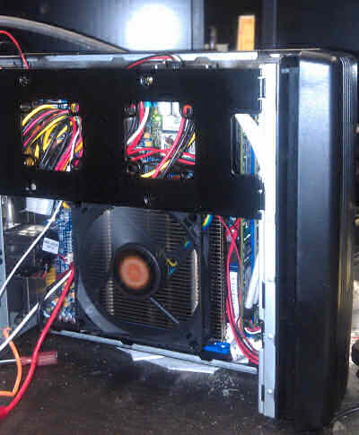

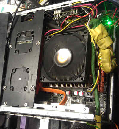

dragon Опубликовано 9 января, 2013 Жалоба Опубликовано 9 января, 2013 (изменено) @81qwerty81, Вот тебе фото справа в желтой изоленте дроссель и конденсатор фильтра питания высокочастотных помех Корпус , Мать , Проц , блок питания , Винт , кулер процессора Цена не китайская, но если все тащить с ебея и немного ухудшить проц и винт можно баксов на 200 сделать меньше Изменено 9 января, 2013 пользователем dragon Цитата

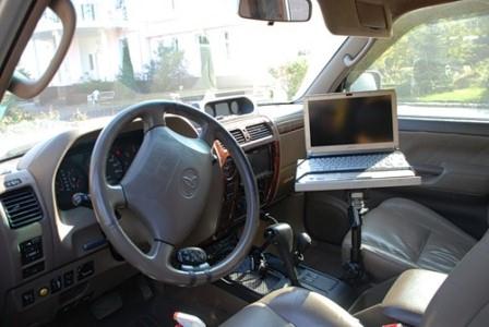

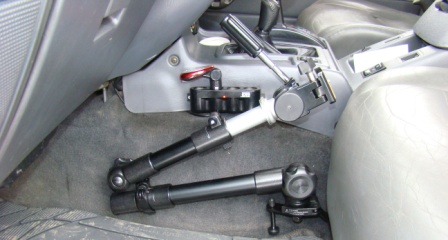

81qwerty81 Опубликовано 13 января, 2013 Жалоба Опубликовано 13 января, 2013 У меня есть ноутбук samsung np350е5c S0ARU, который лежит в шкафу и за месяца три ни разу от туда не доставался. Прочитав эту тему, решил использовать его в автомобиле в качестве быстросъёмного "девайса" с использованием кронштейна как на фото. Если кронштейн изготовить для меня не великая проблема, то во всей "высокой электронной материи" я полный "0" и обладаю лишь поверхностными навыками пользователя. С задачами то, я определился: 1. Навигация. 2. Камеры заднего вида и обгона. 3. Регистратор (запись видео и звука с камер). 4. Телевизор (ТВ). 5. Просмотр видео, музыки, игры – мультимедийный центр (основное, для чего используют обычный ноутбук – компьютер). 6. Выход в Интернет. 7. Диагностика авто (компьютерная). ................................................................. а вот с порядком претворения всего этого в жизнь у меня полные непонятки. Подскажите пожалуйста по пунктам, что мне необходимо дополнительно прикупить, с указанием сылок на конкретный образец и каким образом это всё соединить в работоспособную систему. Например: 1.usb GPS- приемник (http://vladivostok.d...-353s4-usb.html), кабель (такой-то....), разъём (такой-то....), программа (такая-то....). 2............................ ....................... ......... Цитата
NikeOFF Опубликовано 13 января, 2013 Жалоба Опубликовано 13 января, 2013 samsung np350е5c S0ARU смысл эксперементировать с буком за 25 штук? Проще сразу его выкинуть! Купи не очень свежий ВАИО рублей за 8-10, поменяй жестяк на SSD и тогда экспериментируй. Подставка на 1ой точке опоры (слишком много тонких мест - 1 болт крепления, колено, стык на подставке) подставка похожая на штатив для фотоаппарата будет весьма опасна в движении, ведь на ней будет бук весом в 2-3 кг, представляешь как твой бук вылетает в лобовуху при резком торможении? Цитата
dragon Опубликовано 13 января, 2013 Жалоба Опубликовано 13 января, 2013 (изменено) @81qwerty81, 1 проблема с питанием 2 проблема с креплением 3 на бездоре за поездку оторвет шлейф дисплея ноутбука, либо ноут должен штурман на руках везти 4 проблема с управлением всем этим делом Почему не ноутбук. 1 нормальное питание 2 уж закрепишь хрен оторвешь, все шлейфы один раз проложил и забыл а прокладывать 1 усб радио от антенны 2 гпс приемник (внутрь торпеды) 3 блок дистанционного управления (либо на родные кнопки руля, либо IR пульт на руле) 4 шлейф на модем, шлейф на монитор и тач скрин 5 кабель с аудио сигналом и провод управления усилителем 6 провода питания Всё это достаточно толстый жгут. На ходу управлять буком выйдет либо тачскрином, либо кнопками на руле. Изменено 13 января, 2013 пользователем dragon Цитата
81qwerty81 Опубликовано 20 января, 2013 Жалоба Опубликовано 20 января, 2013 dragon и всё таки если использовать именно имеемый у меня ноутбук... Вопрос с креплением будем считать решённым, т.е. в автомобиле ноутбук закрепляется надёжно (без передачи лишних вибраций на него), он быстросъёмный, расположен перед штурманом. Толщину жгута проводов принимаем за фактор малозначительный. Все остальные вопросы поста #116 остались прежними. Проблема питания, как-то же решается... Например - http://vladivostok.dns-shop.ru/catalog/i123226/avtomobilnyj-universalnyj-adapter-finepower-mfp-90ca-dlya-noutbukov.html Вопрос именно про ноутбук. Цитата
Festool in action! Опубликовано 28 января, 2013 Жалоба Опубликовано 28 января, 2013 (изменено) У меня корпус когда-то был тоже пластиковый (вверху темы есть о нём пара слов) , теперь корпус из листовой меди, с пропаянными углами + фильтр по питанию от ВЧ помех. дроссель + ёмкости. Корпус из фольгированного текстолита или медный? толщина листа? Какая маркировка, и если есть адрес, где прикупить морозостойкие провода для разводки и замены лопающихся китайских? Изменено 28 января, 2013 пользователем Festool in action! Цитата
dragon Опубликовано 28 января, 2013 Жалоба Опубликовано 28 января, 2013 Толщину жгута проводов принимаем за фактор малозначительный Вот тут ты не прав , в условиях жесткой эксплуатации каждая мелочь важна @Festool in action!, в тобой приведенной цитате явно написано листовая медь, у меня были и 0.5 и 1мм корпуса, какой был в 2010 я уже не помню На данный момент актуальные, проверенные и наиболее подходящие части 1 корпус 2 блок питания 3 матплата ОБЯЗАТЕЛЬНО ОБНОВИТЬ БИОС на последний 4 жесткий диск NOC-MSATA-120G твердотельный в одноплатном варианте 5 Память KVR13N9S8/4 низкого профиля, чтобы на бездоре разъемы не повылетали. 6 процессор лучше брать с низким TDP не выше 60Ватт 7 Кулер thermaltake slimX3 8 Кабель на монитор лучше брать HDMI ultra thin http://www.ebay.com/itm/Labgear-4-5m-HDM-U4-5-Ultra-Thin-HDMI-Cable-/310564832548?pt=LH_DefaultDomain_15&hash=item484f1b4524 или подобные, хотя можно и простой подешевле, но есть огромный шанс, что в поездке вырвет с матплаты разъем от тряски. Цитата
dragon Опубликовано 28 января, 2013 Жалоба Опубликовано 28 января, 2013 Вот карпутер на интеловой мамке в сборе, на данный момент стоимость в сборе считаем топового автокомпа получается 20170руб Цитата
Festool in action! Опубликовано 28 января, 2013 Жалоба Опубликовано 28 января, 2013 Для указанного выше корпуса, экранирование медью уже не требуется? Все ли комплектующие помещаются в этот корпус? т.е габарит блока равен габаритам корпуса? Цитата
dragon Опубликовано 29 января, 2013 Жалоба Опубликовано 29 января, 2013 (изменено) Зачем экранировать стальной ящик? Влезает всё, ещё и место остается. Изменено 29 января, 2013 пользователем dragon Цитата
