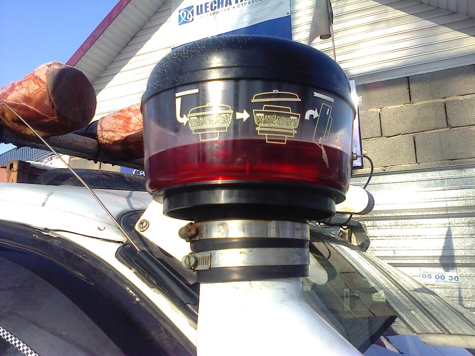

sonvlad Опубликовано 10 августа, 2016 Жалоба Опубликовано 10 августа, 2016 (изменено) Всем привет собираюсь поставить шноркель с кастрюлей циклон по воде не катаюсь , шноркель нужен для очистки воздуха от пыли и песка расположение воздушного фильтра за колесом , видимо не предусматривало езду по песку если покататься по песку , то мелкая пыль на раз , забивает воздушный фильтр (может на других кирпичах по другому , но у меня снизу где стоит воздухан , все открыто , ) шнрокель конечно поможет (если не попадешь в песчаную бурю) , но если поставить еще и кастрюлю , воздушный фильтр будет всегда как новый посадка кастрюли 77мм , такая труба не будет задерживать подачу воздуха думаю вывести патрубок от газового котла ринай , по стойке и затем выше крыши но такое расположение , такой трубы будет мешать обзору зеркала и еще кастрюля на крыше , как это будет выглядеть тоже вопрос может у кого стоит такая на кирпиче , скиньте фото , так сказать поделитесь идеей если не жалко Изменено 10 августа, 2016 пользователем sonvlad Цитата
михалыч алт Опубликовано 10 августа, 2016 Жалоба Опубликовано 10 августа, 2016 Да нормально будет. И смотреться и работать по назначению. Единственное нужно трубу на шноркель не меньше 60мм. Я вообще думаю как на крышу поставить плоский воздухан от ваз 2110 ( 2 штуки). И соединить его с турбиной. А то достал уже всасывающий звук от шноркеля. Цитата
Фотограф Опубликовано 25 января, 2018 Жалоба Опубликовано 25 января, 2018 Кстати, все хотел спросить - кто как поворачивает заборник у шноркеля , вперед или назад? И на что влияет на трассе например? Хоть самому эксперементируй , но все-таки итересен ваш опыт. Цитата
Alex/S Опубликовано 25 января, 2018 Жалоба Опубликовано 25 января, 2018 Скорей всего, никак не влияет. Котовасия с турбулентностью начинается у середины-нижней части лобовухи. Там поток дует вниз, и вперед. Особенно на машинах с плоскими капотами. На Делике - не знаю. Можешь проверить, несколько бумажных полосок приклеить на скотч и прокатится, сразу будет видно, куда их загибает. А оголовок, ставят так, что бы об ветки не оторвать, и габариты не увеличивать. Цитата
