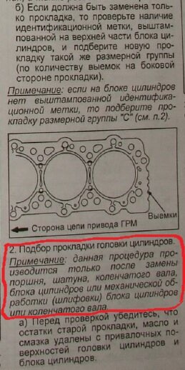

Sireg@ Опубликовано 25 мая, 2014 Жалоба Опубликовано 25 мая, 2014 Вот что в букваре написано: Продолжение: Внимательно читаем то, что обведено красным! Цитата

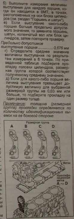

Sireg@ Опубликовано 25 мая, 2014 Жалоба Опубликовано 25 мая, 2014 (изменено) ...и далее: Ну вот где здесь написано про "ремонтные размеры"??? Понятия "размерная группа и "ремонтный размер" - это немножко разные вещи. С завода может идти прокладка ГБЦ любой размерной группы от A до D. А вот поршни или кольца ремонтного размера на заводе никогда не поставят. В общем, не могу я понять, как вы выбирали толщину прокладки, чем вы руководствовались в тот момент. Задайте себе вопрос:"Каким образом шлифовка ГБЦ может повлиять на среднее выступание поршней?". И ещё вопрос, ГБЦ новыми болтами прикрутили или старые болты поставили? .... а где фильтр искать. как он выглядит???? А по ссылке, которую я вам дал в предыдущем посте, слабо пройти и посмотреть как выглядит фильтр? (начните там читать с поста #54) Изменено 25 мая, 2014 пользователем Sireg@ Цитата
