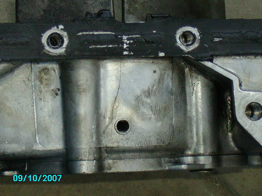

Oleg_NK Опубликовано 1 октября, 2007 Жалоба Опубликовано 1 октября, 2007 Доброе время суток всем. Вот и со мной приключилась беда. Лопнул коленвал между первой коренной и первой шатунной шейкой. Мотор прошёл 8 тысяч после капиталки, и вал был расточен под первый ремонт. Но этим я не отделался. Вскрытие показало, что лопнула ещё и передняя крышка на корпусе масло насоса. Думаю что последствие, а может, просмотрели при сборке. История умалчивает. Блок целый. А вот нужно ли менять шатун вот тут вопрос, хотя визуально всё целое. Даже вкладыш. На форуме много читал, что можно поставить вал от Hyundai, так как если ставить в оригинале, то это сильно дорого. Но я на форуме не смог найти каталожных номеров по Hyundai. По сему и возник вопрос к тем, кто это уже делал. Ребят кто знает, напишите, пожалуйста, номера по Hyundai. Мои номера по оригиналу: Коленвал: MD 102601 Передняя крышка: MD 155612 Спасибо. Цитата

Sergard Опубликовано 28 января, 2013 Жалоба Опубликовано 28 января, 2013 Когда лопнул вал то он мне ещё и развалил переднюю крышку. Пошла трещина от сальника до канавки слива масла. Пришлось менять тоже, так как я не верю в сварные работы. Уже экспериментировал, хватит, нечего хорошего из этого не вышло кроме потраченных денег, времени и нервов. Мой каталожный номер крышки MD155612, также поменял на Хундаевскую номер 21340-42501. Стоимость крышки 4 700р. Всё собрал, поставил мотор. В субботу завёл, пока работает. На магистрали турбины давления масло 4.0 на полностью прогретом моторе. Замерял мех. датчиком. какой диаметр отверстия под генератор у этой крышки, у меня 8" Цитата
