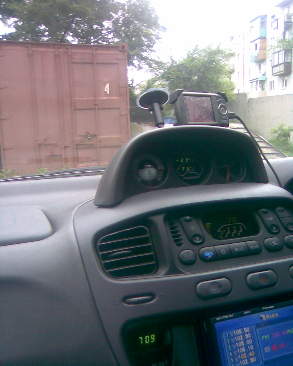

dim231179 Опубликовано 24 декабря, 2009 Жалоба Опубликовано 24 декабря, 2009 Вот обе температуры сразу Цитата
Serdj Опубликовано 24 декабря, 2009 Жалоба Опубликовано 24 декабря, 2009 Ну вот- светится температура и внутри и снаружи- а у меня только снаружи . У кого есть лишний такой "термометр" ?- я бы прикупил себе. Цитата
Вовчик Опубликовано 24 декабря, 2009 Жалоба Опубликовано 24 декабря, 2009 Serdj, а у тебя левый руль заводской? Если да , то на европейках стоит один наружний датчик температуры. Цитата
Serdj Опубликовано 25 декабря, 2009 Жалоба Опубликовано 25 декабря, 2009 Руль левый заводской и температуру соответственно паказывает только за бортом, но если вместо моего термометра вставить на его место термометр на две температуры, то останется только датчик температуры под кожух колонки примастырить Цитата
dim231179 Опубликовано 26 декабря, 2009 Жалоба Опубликовано 26 декабря, 2009 У меня вообще никаких датчиков пока нет. Как прикуплю датчики- поставить их не проблема. Цитата

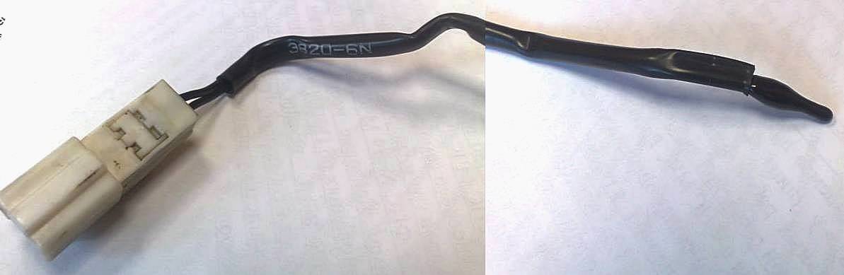

melPV Опубликовано 13 сентября, 2011 Жалоба Опубликовано 13 сентября, 2011 Приветствую. Наконец добыл себе мультиметр родной. Штатно нестоял. Вот товарищ подогнал датчик температуры, но неизвестно от чего, вроде он или нет? Кто его родной наглядно видел подскажите это он? Цитата
dim231179 Опубликовано 27 сентября, 2011 Жалоба Опубликовано 27 сентября, 2011 Он самый, у себя я подсоединил такой методом тыка. Цитата
