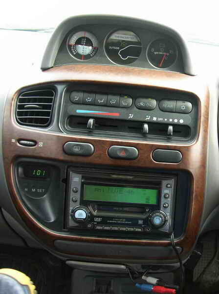

Roxer Опубликовано 14 ноября, 2005 Жалоба Опубликовано 14 ноября, 2005 Igor Strebkov Ты писал про какую-то ручку на 2 положения. Похоже у меня её нет?

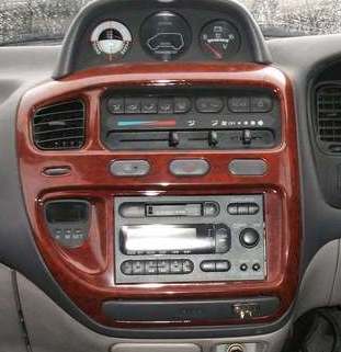

Igor Strebkov Опубликовано 14 ноября, 2005 Жалоба Опубликовано 14 ноября, 2005 Действительно, на фотографии я ее не вижу. Расположена над кнопкой аварийной сигнализации. Функции описал выше.
vitaly Опубликовано 14 ноября, 2005 Жалоба Опубликовано 14 ноября, 2005 Roxer речь про вот этот средний рычажок, к сожалению фотки не очень На сколько я понимаю, это управление набегающим потоком воздуха (или просто холодным) в лицо.
