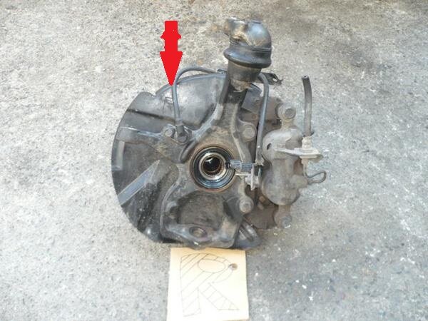

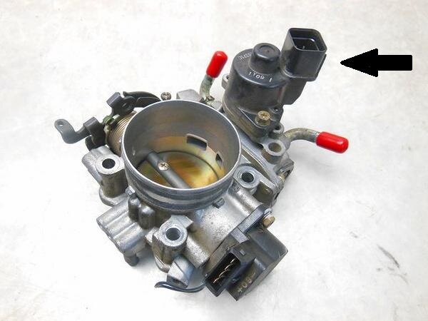

На моторчик ХХ я бы не стал "грешить": он шаговый, и его "треск" означает подклинивание, а это сразу видно на тахометре (не падают обороты ХХ). post-2610-0-03398700-1404280900_thumb.jpg Продувка помогает только в самой начальной стадии болезни. И то если сильно повезёт... Дуть между тормозным диском и щитом на гребёнку. post-2610-0-48930200-1404280948_thumb.jpg

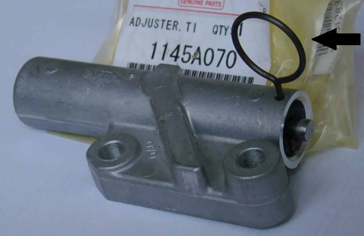

Гвардеец По всем статьям, такая надёжная деталь (учитывая императорское :22: качество) ещё года 4 не должна была доставлять беспокойство. Кто-то неправильно его установил. А именно: после всех регулировок, фиксирующая проволочка post-2610-0-17426900-1404495118_thumb.jpg должна не только легко выниматься, но и также легко вставляться обратно. Только такое положение означает, что шток натяжителя выдвинулся на заданную длину. В противном случае шток выдвинется больше, натяжитель начнёт работать "на износ" и очень быстро заклинит.
