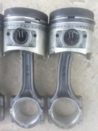

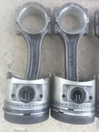

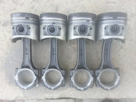

Devil@ Опубликовано 18 июня, 2014 Жалоба Поделиться Опубликовано 18 июня, 2014 (изменено) Ну вот и попал я!!! Пострадал шатун первого целиндра, поршень просел на 5 мм. Изменено 18 июня, 2014 пользователем Devil@ Цитата Ссылка на комментарий Поделиться на другие сайты Поделиться
eugene_onegin Опубликовано 18 июня, 2014 Жалоба Поделиться Опубликовано 18 июня, 2014 Мдя, кроме шатуна что менять придеться? Цитата Ссылка на комментарий Поделиться на другие сайты Поделиться
Devil@ Опубликовано 18 июня, 2014 Автор Жалоба Поделиться Опубликовано 18 июня, 2014 Да вроде всё остальное целое!!! Цитата Ссылка на комментарий Поделиться на другие сайты Поделиться
eugene_onegin Опубликовано 18 июня, 2014 Жалоба Поделиться Опубликовано 18 июня, 2014 @Devil@,можно сказать отделался испугом) ставь скорее после ремонта шнорк) Цитата Ссылка на комментарий Поделиться на другие сайты Поделиться

alexandr.ganer Опубликовано 18 июня, 2014 Жалоба Поделиться Опубликовано 18 июня, 2014 @Devil@, башку надо посмотреть Цитата Ссылка на комментарий Поделиться на другие сайты Поделиться
прапор Опубликовано 19 июня, 2014 Жалоба Поделиться Опубликовано 19 июня, 2014 и крыльчатку на турбине Цитата Ссылка на комментарий Поделиться на другие сайты Поделиться
Devil@ Опубликовано 19 июня, 2014 Автор Жалоба Поделиться Опубликовано 19 июня, 2014 Да вроде голова целая, без трещин.Турба тоже! Обороты были не большие. После того как двиг заглох выкрутил свечи и продул стартером, после двиг завёлся и я доехал до гаража своим ходом, правда с небольшим стуком!!! Станислав Николаевич, я согласен что можно и шнорх накормить, но я не геройствовал!!! Цитата Ссылка на комментарий Поделиться на другие сайты Поделиться

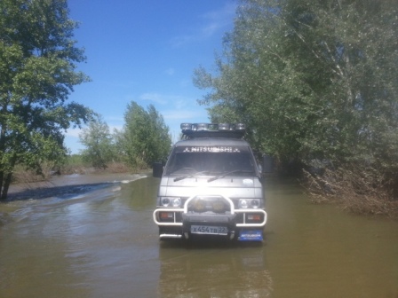

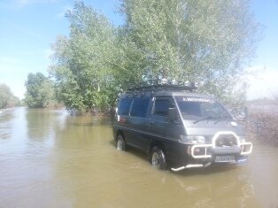

nikola Опубликовано 19 июня, 2014 Жалоба Поделиться Опубликовано 19 июня, 2014 А какая глубина то была? На фотках что то совсем мелко. На заметку, когда пришлось в речку на метр нырять я корпус фильтра перевернул вверх ногами (чтобы торчал из люка за сиденьем) и спокойно брод проехал. Рисковать в 600км от дома очень не хотелось. Цитата Ссылка на комментарий Поделиться на другие сайты Поделиться
