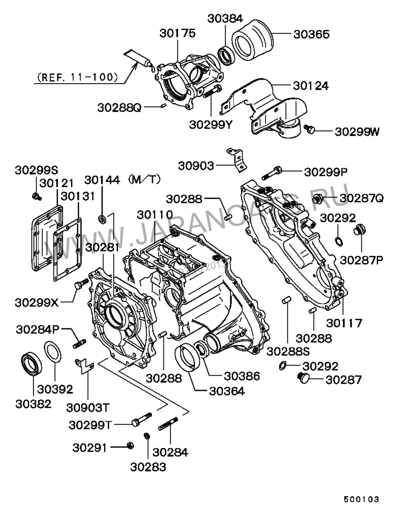

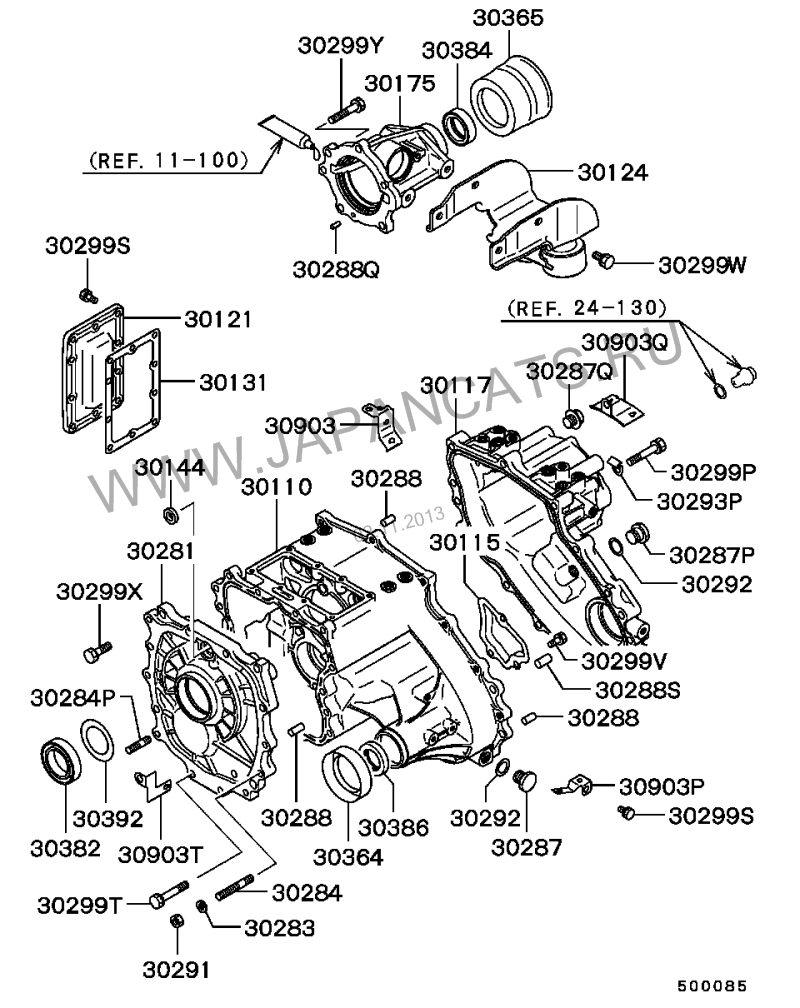

Доброго дня всем. Столкнулся со срочной проблемой! Необходима замена АКПП, машина уже в сервисе. Купил АКПП с раздаткой в сборе, гарантия с момента покупки 1 неделя (купил в четверг, 19.06.14), соответственно надо будет проверить по полной. У меня сейчас стоит коробка с раздаткой СУПЕР СЕЛЕКТ. Какая раздатка купленная не известно, в магазине тоже не знают (магазин контрактных запчастей, если бы даже и знали могли бы обмануть и впарить). Вот решаем сейчас: 1. поставить купленное в сборе, и она может оказаться ПАРК ТАЙМ, и я переплачу примерно 5 - 6 тыс рублей, если потом снимать и ставить свою раздатку. ИЛИ 2. Разделять АКПП с раздаткой и ставить купленную АКПП, а раздатку свою, соответственно гарантия уже не распространяется!
Помогите пожалуйста, знает ли кто нибудь, есть ли какие то внешние отличия раздатки СЕПУР СЕЛЕКТ от ПАРК ТАЙМ! Очень такая информация нужна, лишних пяти тыщ нет, уже и так много вложились после того как утопили в речке.
@Павел Геннадьевич, самое конкретное внешнее отличие - длина. SS длиннее PT.Где-то на 10 см.post-12539-0-64266500-1403270582_thumb.png - это SS. post-12539-0-90820200-1403270617_thumb.png - это PT соответственно.

большое спасибо за инфо, звоню пацанам в сервис. А как на счет ее размеров? На форуме написали, что SS по размерам больше, чем РТ? И еще не скромный вопрос: в чем отличие выложенных рисунков, не нашел отличия.
отличия нашел на картинках, спасибо
