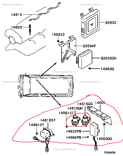

саня435 Опубликовано 9 июля, 2014 Автор Жалоба Поделиться Опубликовано 9 июля, 2014 (изменено) А как определить? у меня на родном кузове как на картинке система, а на распиле 1 рэле (вместо двух моих) + пластмасовая рэлюшка. а на родном еще две "коробочки". Мотор на моей стоял уже контракт и я не знаю какого он года. Изменено 9 июля, 2014 пользователем саня435 Цитата Ссылка на комментарий Поделиться на другие сайты Поделиться
oka859 Опубликовано 9 июля, 2014 Жалоба Поделиться Опубликовано 9 июля, 2014 на распиле 11 вольтовые свечи, на старом кузове 6 ти вольтовые. можно по другому, выкрути в старом моторе свечу, и в новом, на них написано. Цитата Ссылка на комментарий Поделиться на другие сайты Поделиться
