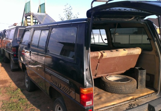

Meshanya Опубликовано 9 июля, 2014 Жалоба Опубликовано 9 июля, 2014 (изменено) Здраствуйте, уважаемые «местные жители» и гости форума ! Вот моя история приобщения к «КУБизму». Пару лет назад мой старший товарищ решил перебраться на ПМЖ в Краснодарский край. В гараже у него имелся замечательный автомобиль Mitsubishi Delica 1985 года. Автомобиль был на ходу, немного потрепанный, но вполне подходящий для езды на дачу(т.е. перевозки не очень чистых вещей) и на рыбалку без фанатизма. А так как он был без документов хозяин легко расстался с ним, но наказал не обижать. После беглого осмотра оказалось что нужно ремонтировать ходовую часть, подбегало масло с ГУРа, треснула рама на поперечной балке в месте крепления торсионов и т.д. После поездки на рыбалку машинке стало совсем грустно. Попытки сдать её на ремонт не увенчались успехом, ввиду её преклонного возраста J. А тут еще небольшие финансовые затруднения вынудили отдать старушку очень энергичным деревенским пацанам. Правда энергии хватило не надолго, через полгода увидел в drom.ru – продавалась по запчастям. Попутно пока владел машиной читал данный форум. Очень много впечатлений. Огромное уважение людям собирающих из остатков хорошие автомобили для активного отдыха. Читал не отрываясь местные истории про восстановление машин, очень интересно и познавательно. "Проект КУБ" читал с особым интересом. Но хоть и продал Кубика мечта иметь Делику осталась. Поискал Кирпичик (ну так как с запчастями на них попроще) но приличного за приличную цену так и не нашел. Как то вечером в разговоре товарищ обмолвился, что его знакомые продают Делику и недорого, потому что не могут её завести. Вроде бы по описанию Кирпич. Решено было посмотреть. Каково же было мое удивление, когда оказалось что продают Кубика, с документами, в сносном состоянии и не дорого. Я подумал, что от судьбы не уйдешь и ударили по рукам Изменено 9 июля, 2014 пользователем Meshanya 1 Цитата

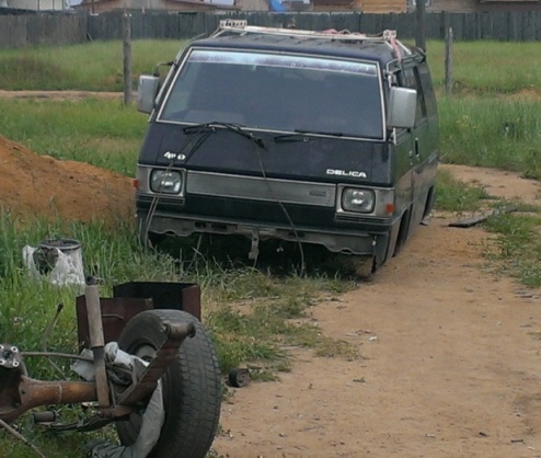

Meshanya Опубликовано 9 июля, 2014 Автор Жалоба Опубликовано 9 июля, 2014 (изменено) Вот так всё и закрутилось. Дотащили машину до ГАИ на галстуке, на что гаишник сказал: «Так не пойдет, должна приехать своим ходом». Спорить не стал, поехали заводить. При осмотре выяснилось следующее: Уровень масла был выше в два раза и масло пахло бензином, стоял не родной бензонасос, такой же карбюратор, куча лишних проводов в моторном отсеке, не хватало правого переднего привода, кардана, рама лопнула как и на прошлом Кубике где крепятся торсионы, по салону тоже подразбомблено все, сломан задний фонарь, еще было 3 топливных фильтра в топливопроводе, пока гнали в машине стоял гул, и т.д. всего уже не помню. Возникли два главных вопроса: как переписать и как быть с дальнейшим ремонтом. Прежде чем заводить поменяли масло и бензонасос. Последний взяли с Луаза, подошел замечательно. Поставили аккумулятор. Разобрались с зажиганием, а то замок приказал долго жить и предыдущие хозяева поставили тумблер на стартер. После не продолжительных поисков искры, завели наше чудо техники. Немного долили воды и решили что пришло время прокатится. В ходе тест драйва выяснилось, что машина кипит, плохое включается сцепление, вибрация в районе соединения МКП и ДВС. Посидев вечером и поразмыслив решили что нужно разжиться зап.частями. Недолго думая начали изучать газету и наткнулись на сказочный вариант: Delica L039G, без документов, целиком на зап.части. На следующий день съездили посмотрели, вариант нам подходил. Кубик был в значительно лучшем состоянии чем наш, немного разграбили с наружи местные вандалы. Причем был как две капли воды похож на мой. В процессе доставки (на буксире) выяснилось, что у него всё хорошо с ходовой частью, рулевым управлением, тормозами. И еще у него был рабочий ручник !!! Я такого не видел в живую Изменено 9 июля, 2014 пользователем Meshanya Цитата

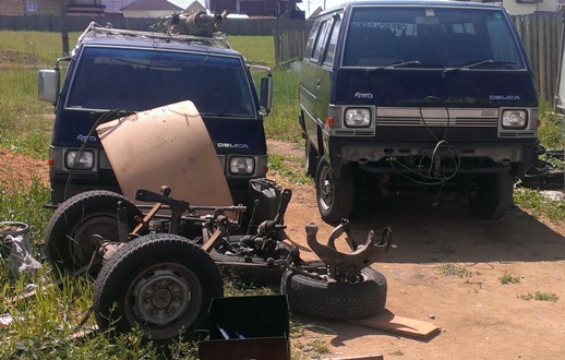

Meshanya Опубликовано 9 июля, 2014 Автор Жалоба Опубликовано 9 июля, 2014 Ну вот имея уже два Кубика и одни документы решено было перебрать на раму с доками всё живое с донора. Сказано, сделано. Работа закипела. И что нужно сделать первым делом? Конечно переписать машину в ГАИ Переставили радиатор с донора и поехали переписали. Оказалось что радиатор немного подбегает. Цитата

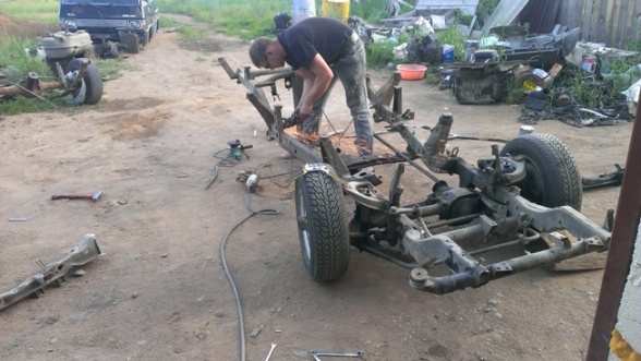

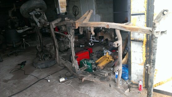

Meshanya Опубликовано 9 июля, 2014 Автор Жалоба Опубликовано 9 июля, 2014 (изменено) Дальше загнали на подъемник первого Кубика отвязали кузов, тормозные трубки, топливопровод, проводку, тросики, рулевое. Попробовали сдернуть кузов с рамы всё прошло легко. Затем загнали на подъемник донора и повторили операцию с ним. Но так как нам рама не была нужна, мы подвесили кузов на подъемник а раму выкатили для разбора. Сняли с неё абсолютно всё. Осталось только вырезать кусок к которому крепятся торсионы, для замены на нужной раме. Там тоже все было не очень интересно два взмаха болгаркой и готово. Что дальше? Конечно освободить нужную нам раму от ненужного кузова Грузовик с крановой установкой решил нашу проблему за 10 мин. И мы довольные принялись разбирать старую раму. С неё было удалено всё кроме передней подвески, редуктора и колес, чтобы её можно было катать. Затем вырезали поперечину рамы к которой крепятся торсионы и вварили кусок отрезанный от донора. Всё получилось не плохо. Единственное в порыве страсти открутили переднюю подвеску с колесами, потом выяснилось что примерить кусок для вварки проблематично, пришлось быстро закатывать перед от донора. Изменено 9 июля, 2014 пользователем Meshanya Цитата
Meshanya Опубликовано 9 июля, 2014 Автор Жалоба Опубликовано 9 июля, 2014 (изменено) Дальше так как рама была местами некрасиво ржавая, её немного шлифанули и покрасили. На следующий день собрали на раму все трубки, закатили задний мост, передний редуктор, поставили на место бензобак(не забыв его промыть). В процессе сборки выяснилось что нужно менять резиновые втулки в рессорах, и болты там же. Собрали рулевой механизм с заменой пыльников(номера MB673027, MB166758, их всего там 7 и 1 соответственно, мы меняли 3 и 1) и щприциванием. И вот он волшебный момент. Все готово к установке ДВС и МКП. Поставили двигатель, прикрутили, и всё бы хорошо. Но оказалось что на каленвале двигателя, который нам достался изначально(его и было решено поставить, т.к. на доноре двигатель не исправен) 7 дыр, а у нас на маховике 6. И тут мы вспомнили что при разборке старого Кубика мы еще посмеялись, что коробка была прикручена на два болта к двигателю(видимо из-за этого плохо работало сцепления),а маховик был в трещинах и дырах(из-за этого была вибрация). Изъяв его из кучи металлолома поняли что произошло до нас с бедным Кубиком. Видимо заменили двигатель а маховик не подошел, ну и делали как получилось т.е. насверлили в нем 7 дыр, а МКП прикрутили как получилось. Поставили бензонасос с большим давлением, чем нужно и т.д. Что делать? Нужно освобождать подъемник. Опустили пока кузов на раму. Решили посмотреть что с двигателем донора. Вскрытие показало, что пациент скорее мертв чем жив. Наметились два пути выхода из кризиса: 1. Найти маховик на 4G63 с 7 дырами, пока это затруднительно(может кто-нибудь поможет, буду очень признателен), 2 корячить другой двигатель, но сейчас нет возможности. Изменено 9 июля, 2014 пользователем Meshanya Цитата

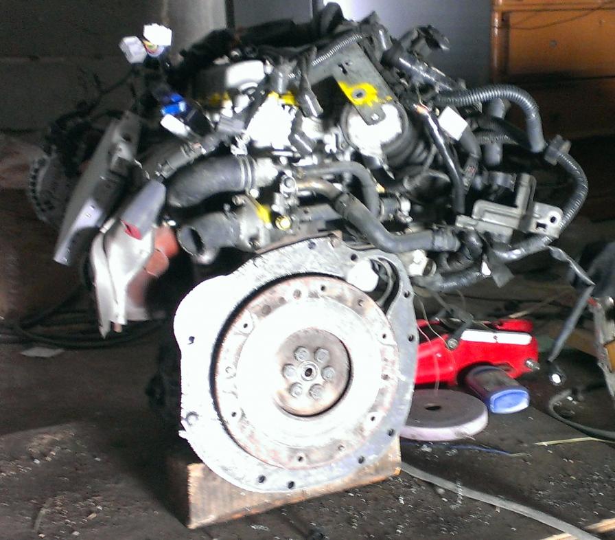

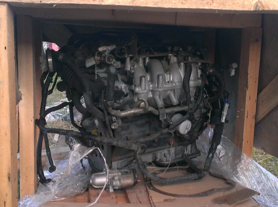

Meshanya Опубликовано 8 ноября, 2014 Автор Жалоба Опубликовано 8 ноября, 2014 (изменено) Здраствуйте, уважаемые. Прошу прощения за перерыв, был немного занят. Закончилось всё у нас на выборе: 1. Старый мотор(со старыми проблемами) к которому не было маховика 2. Новый мотор После недолгой дисскусии решили брать новый мотор. Сразу оговорюсь, идейный вдохновитель и воплотитель мой друг. Я подаю ключи Выбор пал на Nissan K24. Основные аргументы: цена, простая электрика, доступность. 18тыс. руб и у нас в наличии двигатель в хорошем состоянии с пробегом ~ 70тыс.км. Изменено 8 ноября, 2014 пользователем Meshanya 1 Цитата

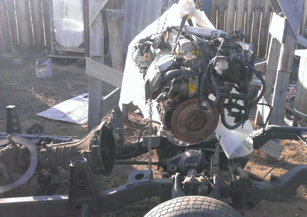

Meshanya Опубликовано 8 ноября, 2014 Автор Жалоба Опубликовано 8 ноября, 2014 Соорудили во дворе кран-балку, на нее подвесили двигатель, а снизу подкатили раму с МКП. Начали примерять. Оказалось что старый маховик встал как родной. Для меня это было приятным сюрпризом. В целом двигатель подходил очень хорошо, остальные проблемы было решено решать по мере их поступления. Цитата

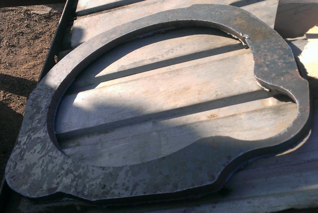

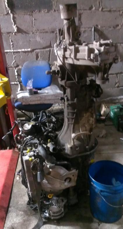

Meshanya Опубликовано 8 ноября, 2014 Автор Жалоба Опубликовано 8 ноября, 2014 Женить МКП с двигателем решили старым дедовским способом, вырезав проставку 12 мм. Проставку я нарисовал на компьютере с поправками, что убавили, что прибавили. Затем ЧПУ станок плазменной резки превратил кусок металла в нужную нам деталь похожую на МиккиМауса. Цитата
Meshanya Опубликовано 8 ноября, 2014 Автор Жалоба Опубликовано 8 ноября, 2014 Проставку к двигателю крепили на болты в потай со стороны проставки. А со тороны МКП сверлили проставку и нарезали резьбу. Цитата

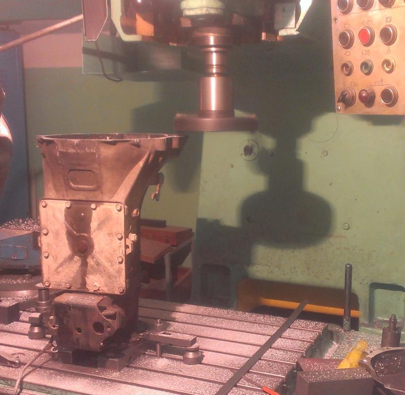

Meshanya Опубликовано 8 ноября, 2014 Автор Жалоба Опубликовано 8 ноября, 2014 Дальше начался процесс женитьбы чтобы точно отцентровать коробку потребовалось выточить выступающую втулку вместо подщипника, который стоит в маховике. Подщипник попутно заменили, а то он умер. Наметили удачно, просверлили проставку и нарезали резьбу без приключений. Цитата
Meshanya Опубликовано 8 ноября, 2014 Автор Жалоба Опубликовано 8 ноября, 2014 Собственно говоря, процесс прошел нормально. Но оказалось что нужно отрезать сухой картер МКП на 12 мм и попутно сточить основание стартера, а то он не достает до зубчатого колеса. Цитата
