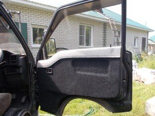

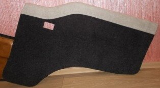

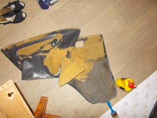

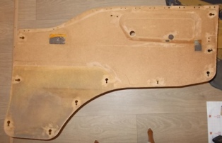

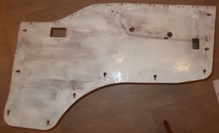

Devil@ Опубликовано 30 июля, 2014 Жалоба Опубликовано 30 июля, 2014 (изменено) Всем привет!!! Надумал обновить салон. , снимаем обшивку , обдираем обивку , в мусор , пропитываем ДВПшку клеем момент ПВА , обтягиваем материалом и меняем клипсы на новые , как то так!!! Изменено 30 июля, 2014 пользователем Devil@ 1 Цитата
Devil@ Опубликовано 30 июля, 2014 Автор Жалоба Опубликовано 30 июля, 2014 Теперь хочу установить передние динамики в обшивки передних дверей. Далее буду потихоньку продолжать от переда к задней части авто, соответственно фыкладывать фото. Цитата
