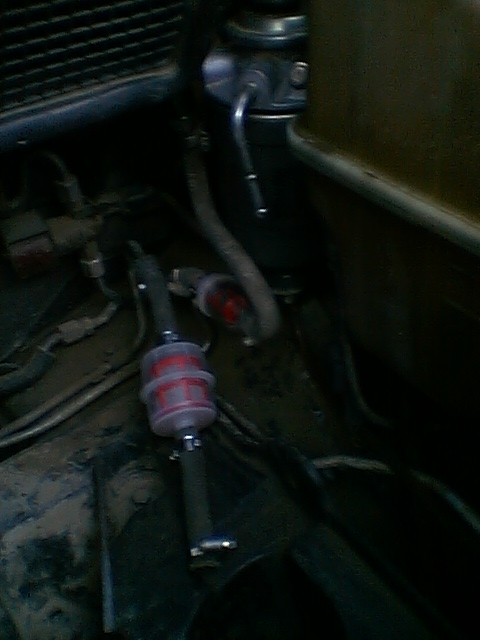

Вот вобщем такая информация. Есть конечно и грусные моменты. Двигатель автобуса проверил в Мицубиси сервис, компрессия 30,5, турбина давит 0,92 кг/см, сказали что показатели хорошие, но утром какаято хрень, заводится отлично, прогреваюсь, еду, через 1 км или около, машина глохнет, стою 1 минуту, завожусь, маслаю газом, не даю упасть оборотам меньше 1000, а то опять глохнет, вобщем рычу с минуту и еду дальше, все в течении дня можно ездить без проблем, больше не глохнет, но если не ездить то вечером возвращяясь домой эта тема повторяется, но не всегда, а вот утром я уже точно знаю что заглохну в 1 км от дома и все повторится вновь. Качал перед выездом ручным насосом но это не помогает, думаю что гдето воздух подсасывает и этот воздушный шарик постепенно доходит до ТНВД и машина глохнет, что потом происходит и почему потом в течении дня не глохнет не пойму. Пойду завтра книжку по 4М40 куплю быду изучать. Если кто знает подскажите. Про "сальник ТНВД", "глючт блок управления свечами накаливания - рано отключает питание с них", "подсос воздуха", "сетка в клапане отсечки топлива забита" я уже прочитал, буду искать где это. Еще заинтересовался установить дополнительный фильтр сетчатый перед ТНВД. как и где?
Попробуй поменяся с кем-нибудь корпусами топливного, для проверки, т.к. может сосать через лягушку на нем запросто.
Между основным фильтром и ТНВД. Прям на магистрали
И еще оди до штатной лягушки, проходили помогает от гимороя в самый не подходящий момент ;)Читай в теме про баки и смотри фотки.
