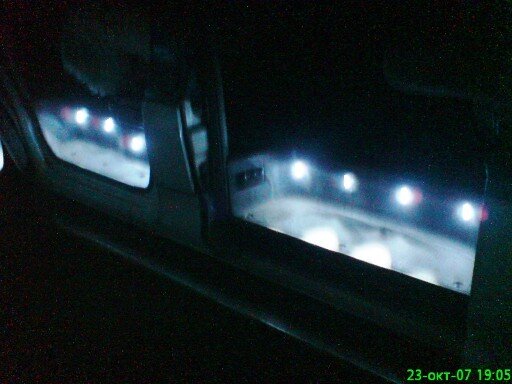

ingener Опубликовано 29 октября, 2007 Жалоба Опубликовано 29 октября, 2007 А я просто светодиоды в ступеньки и низ дверей врезал, только как это сфотать??? Но вид и польза от них.... открываешь дверь, и всё видно, в лужу наступать,или в г...о . алматинцам всем сделаю... кому надо будет, типа фирменный знак- ДЕЛИКА КЛУБ- вот примерно так получилось... Цитата

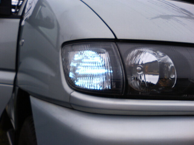

SHERIFF Опубликовано 30 октября, 2007 Жалоба Опубликовано 30 октября, 2007 Я вновь порылся в своей коллекции по деликам и вот что надыбал - из японского опыта... Вот что получилось: Цитата

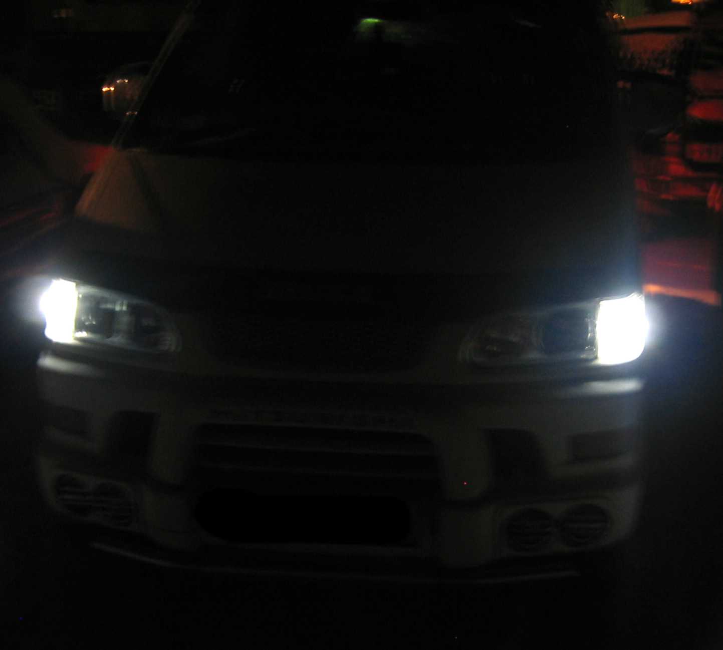

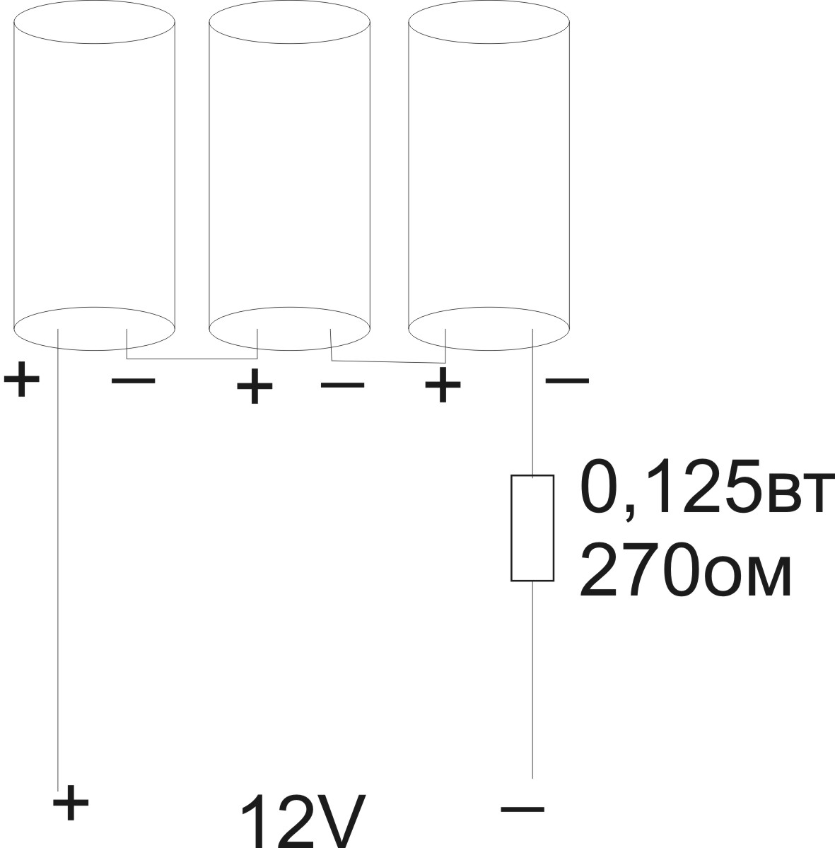

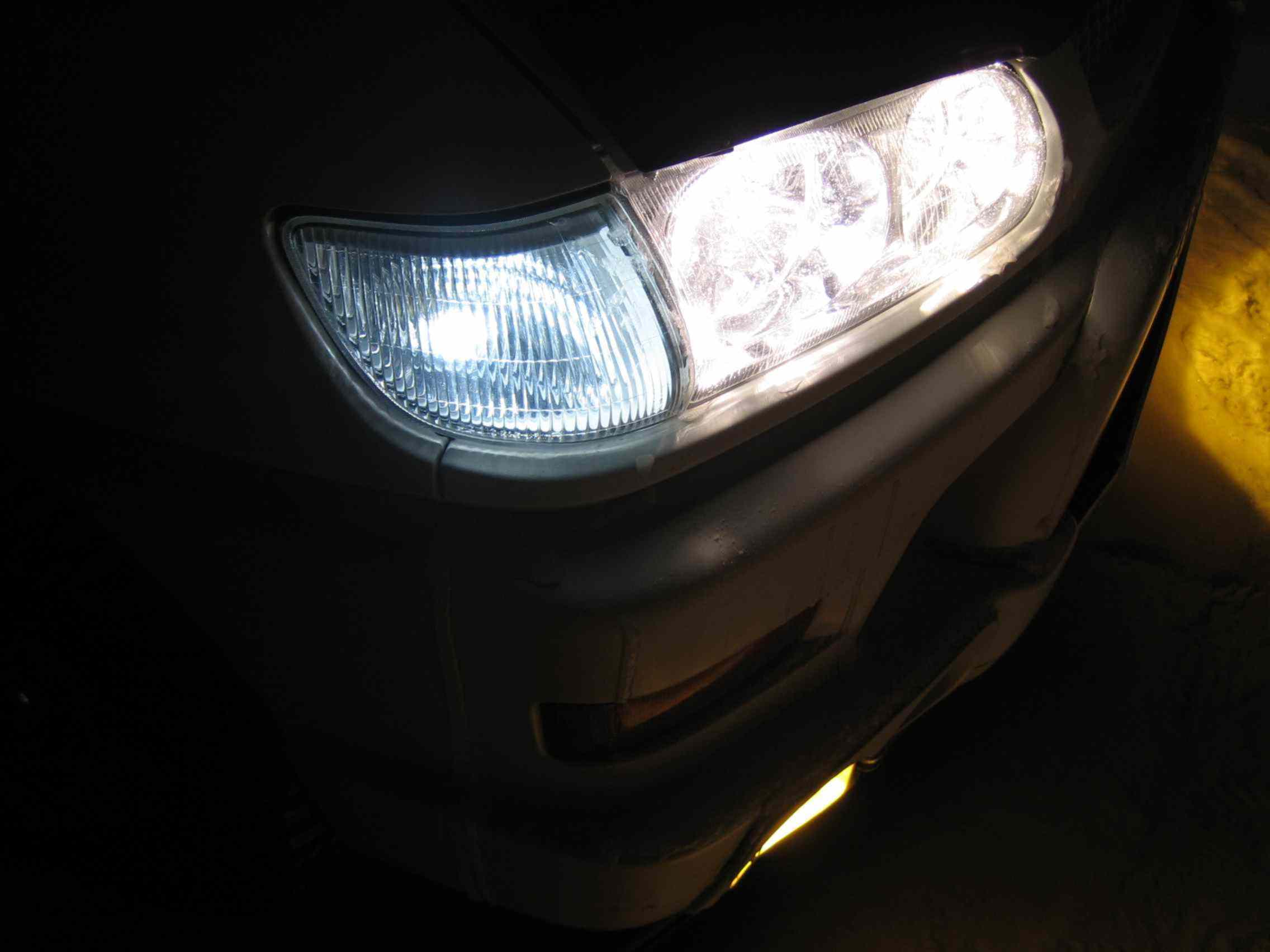

sabre Опубликовано 22 ноября, 2007 Жалоба Опубликовано 22 ноября, 2007 поменял фары на деповские, заодно и галогенки KOITO 4200к 55W, поставил светят отлично ярко белым , на их фоне габариты стали неприятно тускло желтыми, как писал выше, магазинские лед лампы светят вперед, решил сделать сам, взял белые цилиндрические диоды-сверхяркие марку не помню, спаял их секциями последовательно по три через резистор 0.125вт 270 ом, 9шт вперед ,9 в отражатель, и 9 на освещение поворота(взял совтские лампы по10 руб двухнитевые 5W/21W раздавил баллон и подпаял секции к усам, поначалу думал укрепить конструкцию--но реально вес смешной все и так держится хорошо. в итоге, светят ярко белым не меньше чем 4200к, правда для подсветки поворота яркости мало, нужно видимо ставить 3 или 5ватные, но они греются сильно фоты на машине может завтра сподоблюсь сделать Цитата
sabre Опубликовано 23 ноября, 2007 Жалоба Опубликовано 23 ноября, 2007 фото и схему плиз..... Живьем белым светят, на фото синее получилось Цитата

sabre Опубликовано 23 ноября, 2007 Жалоба Опубликовано 23 ноября, 2007 LED LAMP TYPE № 628H196WC IV(mcd) 1200-1560 ...(nm) E3-4 -------cравнил , 6200к, если Е2-3,то 4200к-немного пожелтее Цитата
