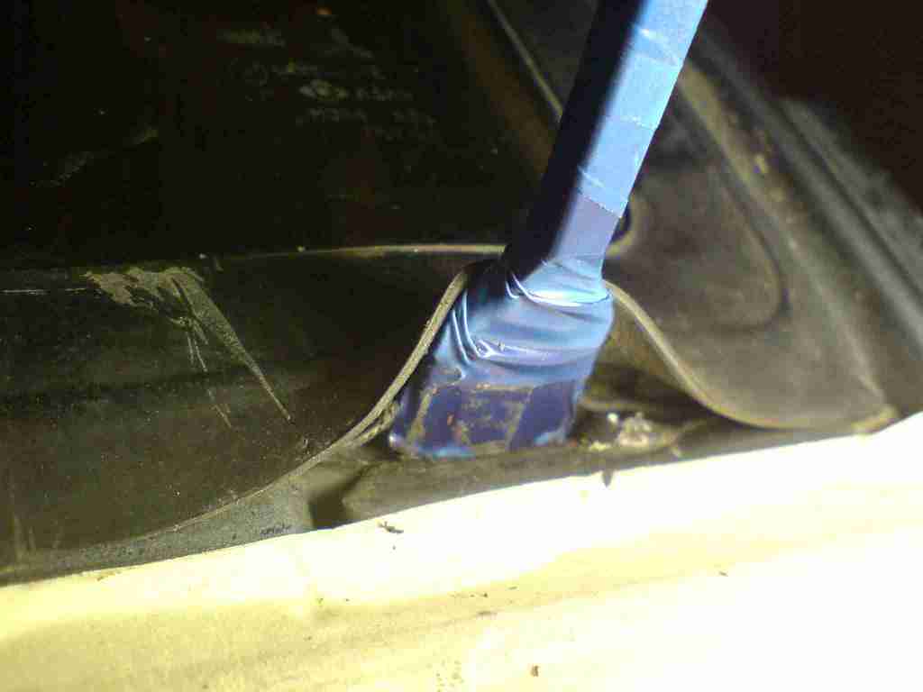

Vogul Опубликовано 13 августа, 2014 Жалоба Опубликовано 13 августа, 2014 Скинул торпеду, облил шлангом зазор между мордой и угловой панелью кузова - изнутри увидел пробивающуюся струйку внутрь кузова. Надо сымать угловые панели и замазывать шов... Еле смог подвернуть резинку у стекла - шляпка верхнего шурупа где-то на 1/3-1/2 показалась. Бл@#~ь и как его от туда выкрутить или высверлить, не повредив резинку окна и не изувечив краску на панели? Отвертку получается еле еле воткнуть, шурп похоже на краску заворачивали - при таком контакте с отверткой его хрен сдвинешь. Пробовал уже ударной отверткой как на буржуйском форуме говорят, но че-та без успеха - только шлицы на шурупе разбиваются, да отвертка разок соскочила - слегка царапнула панель. Представляю сколько будет секса когда его обратно придется заворачивать под резинку Косоглазые наверное расчитывали этот шуруп закручивать-выкручивать при снятом окне... Цитата

Vogul Опубликовано 13 августа, 2014 Автор Жалоба Опубликовано 13 августа, 2014 Да, да эта гребанная кузовная панель прикрывающая стык снаружи. Крылом еще называют. Заталкивал под резинку плоскую отвертку упирал в кромку этой панели за шурупом и как рычагом отгибал резинку - еле еле половину шляпки удалось таким способом обнажить. Отвертка в шуруп вставляется под углом. Цитата

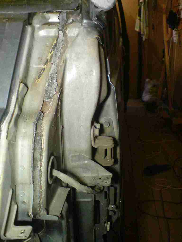

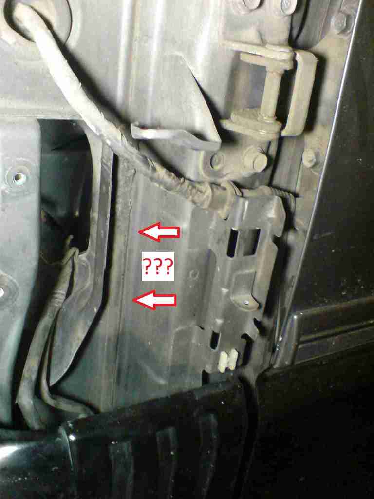

Vogul Опубликовано 14 августа, 2014 Автор Жалоба Опубликовано 14 августа, 2014 Локальная победа - левый угол снят. Вместо уеб....ной совковой ударной отвертки (ручка из красной резины) выручила новая ликотовская ударная отвертка (1200 р). На все ушло минут 20 со снятием фары (недавно ставил их после переделки на под наши стандарты). Верхний шуруп хорошо бы заменить - шлицы порядком испоганены совковой отверткой, но читал, что если его выкрутить совсем (я же только ослабил на 1 оборот), потом будет много секса с заворачиванием нового шурупа под резинку. С другой стороны, если вдруг еще раз снимать угол, он, если приржавеет, потом скорее всего совсем не отвернется. При отворачивании верхнего шурупа на правом угле срезало кончик биты (оставил заостренный которым выкручивал остальные шурупы) и обломок остался в шлицах шурупа (заподлицо с головой). Ножичком выковырять не получается, завтра буду пробовать выгрызать мелким алмазным буром на бормашинке. Интересно боковой шов тоже замастичивают? Я по форумам в основном видел заделку основного шва, который вперед смотрит. Вот фотки что у меня вышло. Шуруп кое как удалось на половину приоткрыть. Цитата
