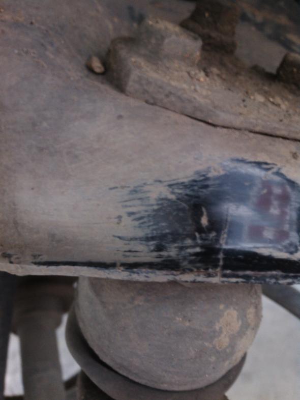

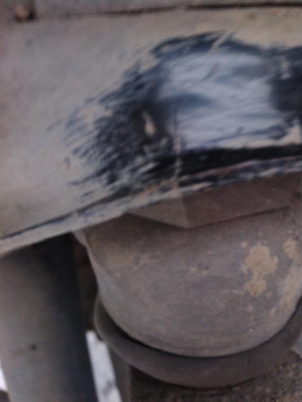

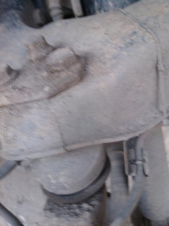

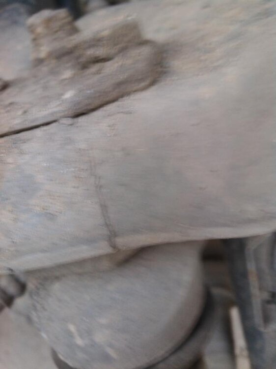

выкладываю фото своего личного экспириенса:
выточка ниши стандартного рычага, причем и на дорестайловом образце (донор) и на рестайловом (родной) без выточки поставить проставку было просто не реально.
образование трещин на кромках не напряженного участка - все углы округлены, проварка трещин, образование новых трещин, в скором времени буду менять верхние рычаги буду смотреть по месту что предпринять.

ставил сколько раз, сам тоже точу,
рычаг приходиться чуть сминать, резать нет смысла
у вас на фото перетянуты чуть торсионы, а самое плохое то что у вас начал рваться рычаг !!
Изменено пользователем alex_dor
на фото рычаги полностью вывешены, торсионы сняты, авто на чурбаках,
то что рычаги порваны об этом я и написал.
Изменено пользователем D-mitriy
