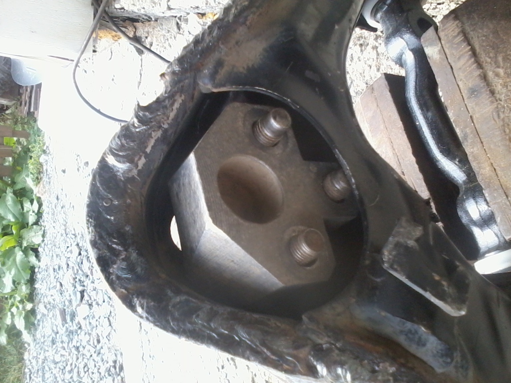

у меня прежние рычаги лопнули в нижней части по причине доработки болгаркой. Вариант как у Ury. На фото туда упирается болт. Новые рычаги тоже лонули по то-же причине. Длина трещин дошла где-то до 5 см и процесс разрушения остановился. Пока езжу и частенько ни разу не по асфальту. Попутно собираюсть духом заварить и усилить, но чувствую, что не соберусь.
