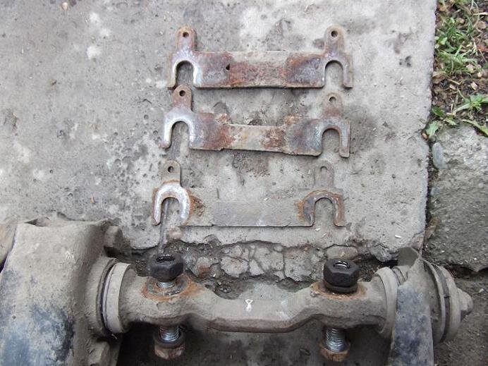

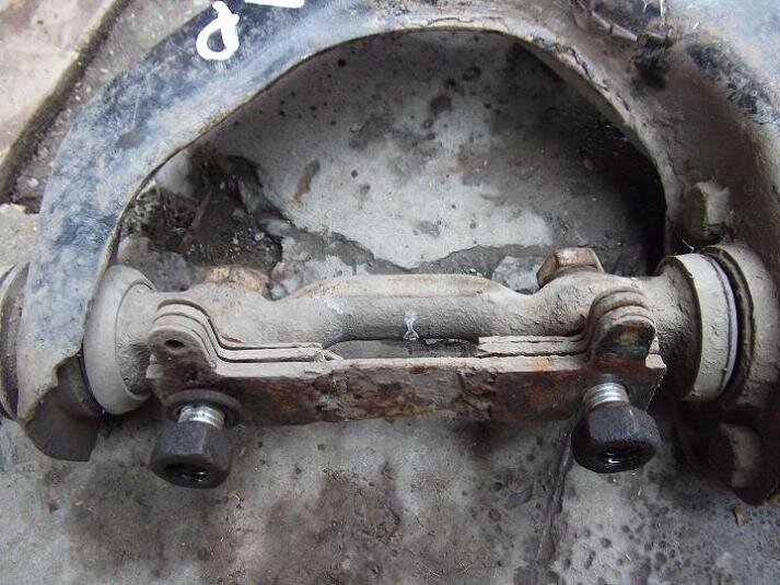

Я когда снял свои верхние рычаги то под ними были регулировочные проставки - пластины, для регулировки верхнего рычага. У кого колёса сильно завалены во внутрь / \ как вариант попытаться ими отыграть. Та же история когда колёса как у "Татры" \ /только необходимо знать стоят они или нет? для того что бы их убрать.
@slake@altai, ага) жигулёвскими))))
Диня ты же знаешь что колхоз дело добровольное, можешь и жигулёвские поставить. У меня вот такие стоят, они разной толщины.
Изменено пользователем slake@altai
обычная паджеровское решение вопроса
кста, вполне жизнеспособное.

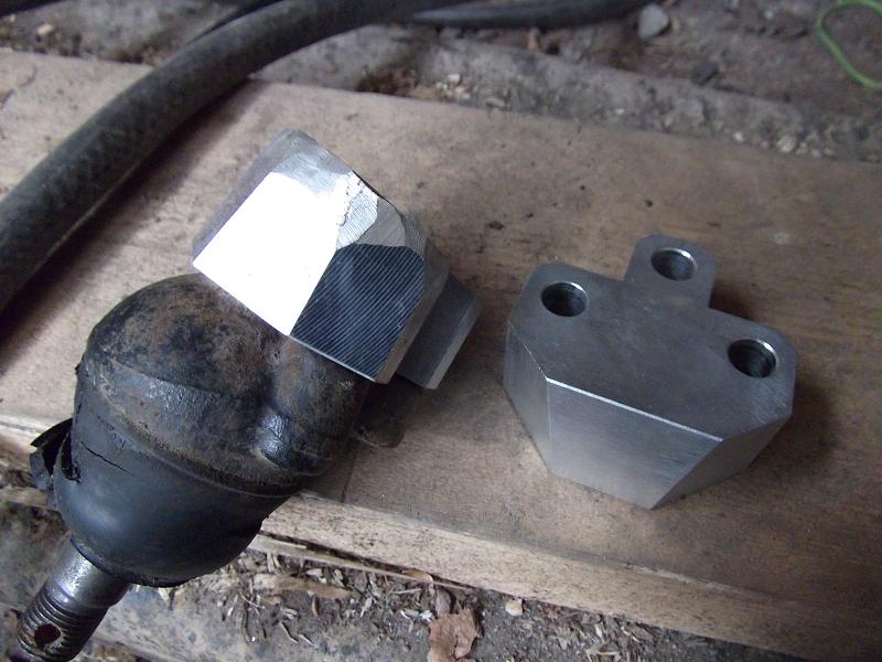

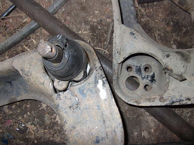

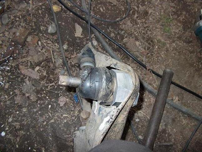

Одни слова ни одного фото, где подпиливать? где подтачивать? исправляю ситуацию.

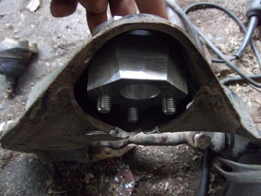

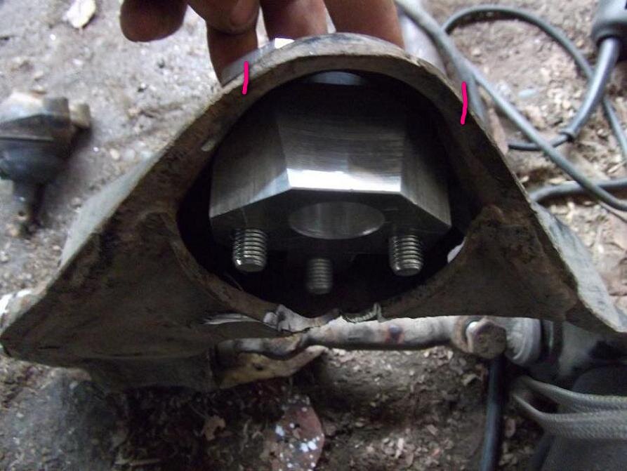

Для того что бы проставка встала на место пришлось её обточить по граням.
После выпилить разрез под задний болт, при этом спилить кронштейн крепления тормозного шланга, болты подобрал по длине 55 мм, на фото видно на сколько они выступают.
@slake@altai, ты прям мои доработки описал, пуля в пулю... Болты брал со ступицы кирпича, которые диск тормозной прикручивают...
Изменено пользователем Костян
@Костян, Болты в "Камаз центр" купил.

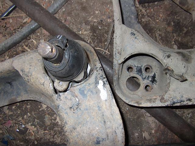

@slake@altai,у меня здесь левый лопнул.
Проваривал и усиливал арматурой 8мм..
Правый в порядке
