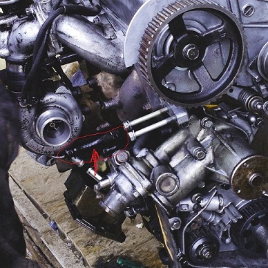

Exite Опубликовано 15 августа, 2014 Жалоба Поделиться Опубликовано 15 августа, 2014 Всем привет! снизу турбины(прямо из улитки снизу) идет шланчик. куда он идет? желательно схему. оттуда вода капала когла то( в радиатор вода на то время была залита) Цитата Ссылка на комментарий Поделиться на другие сайты Поделиться
Костян Опубликовано 22 октября, 2014 Жалоба Поделиться Опубликовано 22 октября, 2014 Тоже интересно, до куда копаться, что бы поменять резиновый шланьчик на охлаждение турбины.... У меня с турбины на него стекает масло и шланьчик от этого размяк и разбух, а куда он уходит в двигатель, не смог определить... Цитата Ссылка на комментарий Поделиться на другие сайты Поделиться
oka859 Опубликовано 22 октября, 2014 Жалоба Поделиться Опубликовано 22 октября, 2014 @Exite, и @Костян, скиньте фото того, о чем говорите Цитата Ссылка на комментарий Поделиться на другие сайты Поделиться
Exite Опубликовано 18 декабря, 2014 Автор Жалоба Поделиться Опубликовано 18 декабря, 2014 вот этот шланг я уже разобрался куда он и что вопрос вот такой, какие могут быть последствия от этого снятого шланка? это шланг охлаждения с патрубка помпы http://www.megazip.ru/zapchasti-dlya-avtomobilej/mitsubishi/delica-van-9339/p35w-19994/hsrgt2-624864/vodyanye-patrubki-i-termostat-7919272? вот такой должен быть патрубок помпы у движков с водяным охлаждением турбины вроде так Тоже интересно, до куда копаться, что бы поменять резиновый шланьчик на охлаждение турбины.... У меня с турбины на него стекает масло и шланьчик от этого размяк и разбух, а куда он уходит в двигатель, не смог определить... рой по ссылке выше, у тебя вроде должно быть так Цитата Ссылка на комментарий Поделиться на другие сайты Поделиться
