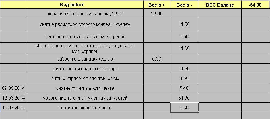

Alex_469 Опубликовано 20 августа, 2014 Жалоба Поделиться Опубликовано 20 августа, 2014 Существует известный факт - чем меньше вес авто, тем веселее оно едет по гомнам, посему озадачился снижением веса булки... пока избавился от 55 кг, думаю, как и чем еще можно пожертвовать может будут у кого мысли по этому поводу, или даже кто нить в свое время проходил такой этап? Цитата Ссылка на комментарий Поделиться на другие сайты Поделиться

Alex_469 Опубликовано 20 августа, 2014 Автор Жалоба Поделиться Опубликовано 20 августа, 2014 (изменено) нет, 55 кг - это не штурман , это вот что: Изменено 20 августа, 2014 пользователем Alex_469 Цитата Ссылка на комментарий Поделиться на другие сайты Поделиться
