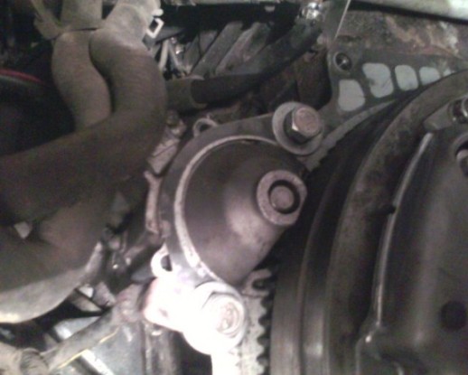

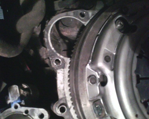

Вчера вновь снял коробку,завёл двигатель(без коробки) звук остался,снял карзину,звук остался.По слуху как будто звенит переходная пластина.Снял маховик,снял пластину и возник вопрос:При сборки двигателя(капиталки) на пластине был наклеен что-то вроде скотча 2х сторонний по периметру двигателя.Так-ли это.Может кто разбирал?
Изменено пользователем DELIKA12345
Сегодня обклеил промежуточную пластину скотчем 2-х сторонним со стороны двигателя,поставил маховик,диск,карзину и стартер.Завел двигатель (без коробки),тишина :30:. Двигатель работает ровно без подозрений на странные звуки.
Что за переходная пластина? в бензинках походу ее нет. У меня маховик вместе с втулкой под опорный подшипник первичного крепится прямо на к/вал. Между к/валом и маховиком только тонкая шайба с отверстиями под крепежные болты.
Я тоже не догоняю, а самое главное как поставлен стартер без коробки..... он к колоколу КПП прикручивается.
Как-то так
Смелый поступок, даже можно сказать дерзкий. Стартеру эту пластинку порвать на раз, а потом как?
Так эта та пластина к которой стартер прикручен у тебя и звенела? :)
Да,сегодня всё собрал,завел,работает как чисы,без посторонних шумов.
