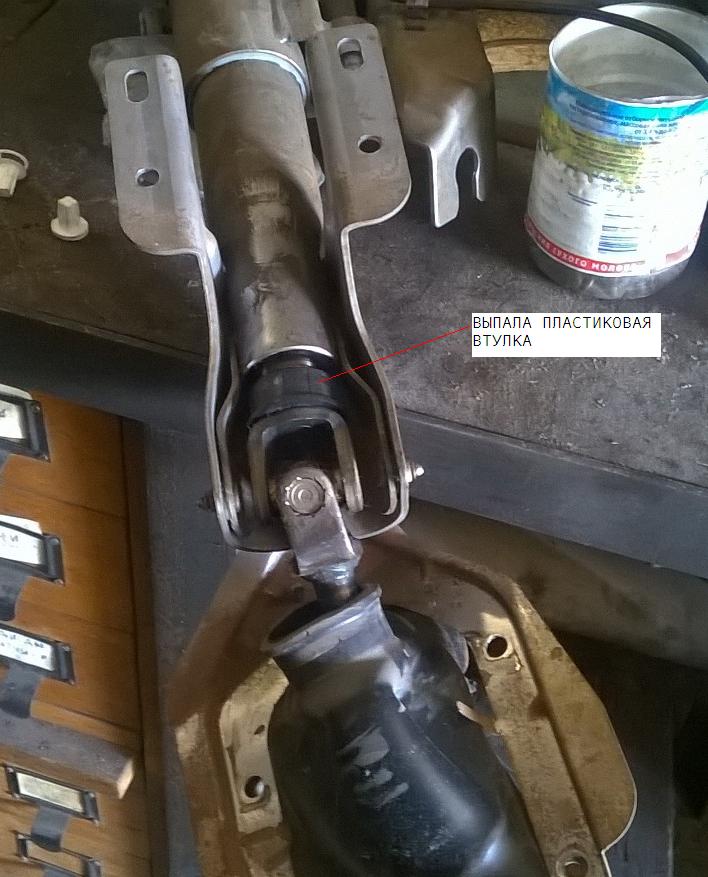

Стук в рулевой колонке
Появился стук в колонке при повороте руля с одновременной езде по щебенке или по неровной дороге. Причина в выпавшей пластиковой втулке возле крестовины.

Согласен. а то я уже рейку перебрал, заменил тяги и наконечники, и ступи_е подшипники а стук все равно есть
Обратите внимание, что выше есть еще одна втулка белого цвета.
У меня она на месте, но выпасть тоже может.
