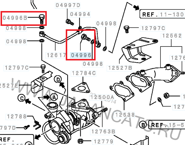

Кто недавно менял турбину помогите разобраться с болтом по которому идет масло в турбину.
Снял турбину и озадачился размером отверстия для пропуска масла из подающей трубки в саму турбину ( около 1 мм.), хотя в болту подачи масла из блока в трубку турбины отверстие в несколько раз больше. Турбину до меня явно снимали и могли попутать или потерять родные болты. Не слишком ли малое отверстие подачи - нет ли масляного "голодания" турбины ? А на заказ родного болта уйдет почти 10 дней , жалко простаивать пока зима не началась. Вот фото болтов и места их установки.
оба болта как нижний должны быть (с большим отверстием)
С малым на турбу,с большим на вакуум насос.
Сам морочился с этим,когда капиталил мотор.
Если поставишь наоборот,датчик давления будет врать.
Если будешь подбирать внимательно относись к резьбе она реально разная бывает!!!
У меня маленький стоит на турбе сверху...
Второй не откручивал, поэтому не знаю..
Всем спасибо, буду с маленьким отверстием на турбину ставить.Резьба у них одинаковая , номера разные. Вот меня и озадачило почему в одной магистрали стоят болты с разными отверстиями.
Подача откалибрована под определенное давление, а сбросу пофиг как сливаться))) но это исключительно мои мысли на сей счет.. ;)
