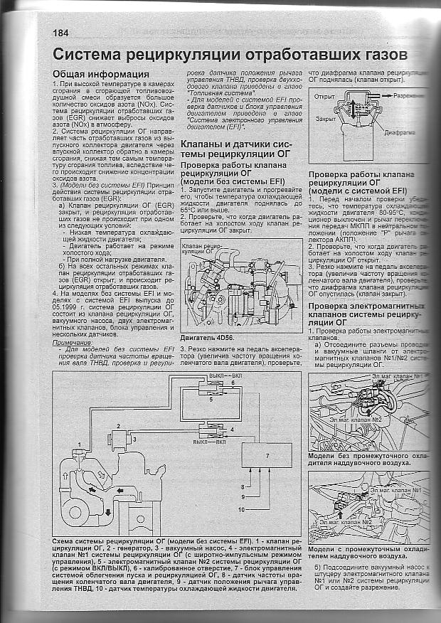

Evgo Опубликовано 26 марта, 2008 Жалоба Опубликовано 26 марта, 2008 ЕГР работает на основании показаний трёх датчиков. Температура ОЖ, частота оборотов коленвала и датчик положения дроссельной заслонки. Неверные показания любого из них, либо проблемы с проводами могут привести к неправильной работе клапана ЕГР Цитата

Evgo Опубликовано 26 марта, 2008 Жалоба Опубликовано 26 марта, 2008 К концу дня выложу схему работы ЕГР. Цитата
