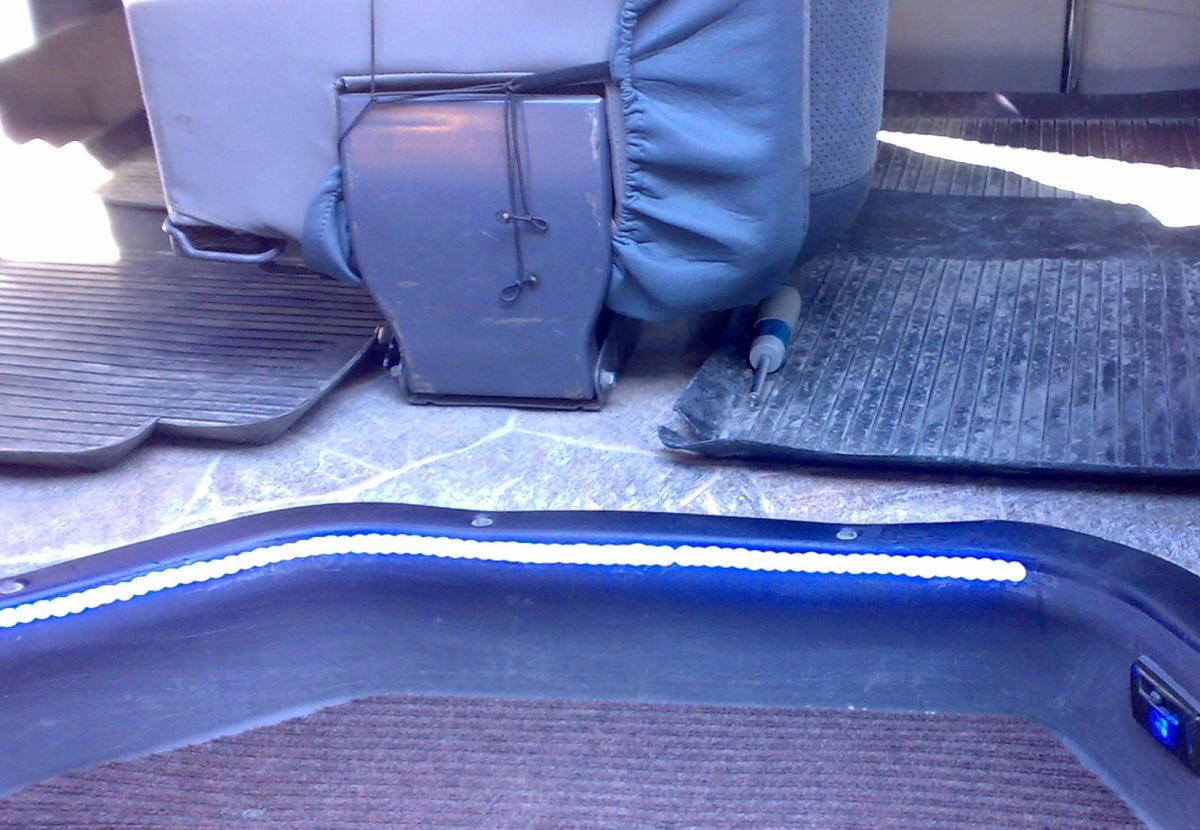

@ПаМир, можно взять + и - от лампочки подсветки ступеньки. Загораться будет при открывании любой двери. Вот только провод тянуть геморно. Я себе так ступеньки подсветил.post-12539-0-96329300-1409325809_thumb.jpg

Подсветку ступеньки сделать очень просто. Нужно светодиодную ленту 20-30см. приклеить к боковой части ступеньки. И подсоединить + от габаритов, - от концевика двери.Можно плюс взять от фонаря освещения салона.Тогда и днем будет светиться подножка при открывании двери.
