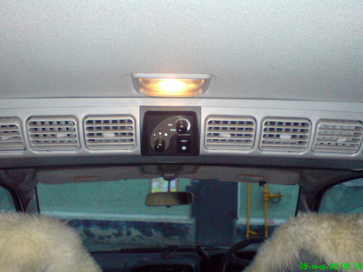

vol Опубликовано 15 января, 2009 Жалоба Поделиться Опубликовано 15 января, 2009 Короче, вот такая приблуда у меня над диваном стоит левая ручка- три скорости вентилятора, верхняя- регулировка кондишена от "off" до Cool, кнопка - включение вентилятора. Дует только холодным ( с кондишеном или просто как вентилятор) сверху на пассажиров второго ряда, ну и третьего немного. Сам кондишн (второй) включается кнопкой с центральной панели водителем, той же, которая и печку вторую включает. Нажмешь ее наполовину- кондишн вкл. (на кнопке загорается зеленая лампочка), нажмешь до конца - печка вкл. ( желтая лампочка на той-же кнопке загорается). Несмотря на то что сверху горячим воздухом не дует, в салоне тоже очень тепло...ну мне, во всяком случае... Цитата Ссылка на комментарий Поделиться на другие сайты Поделиться
