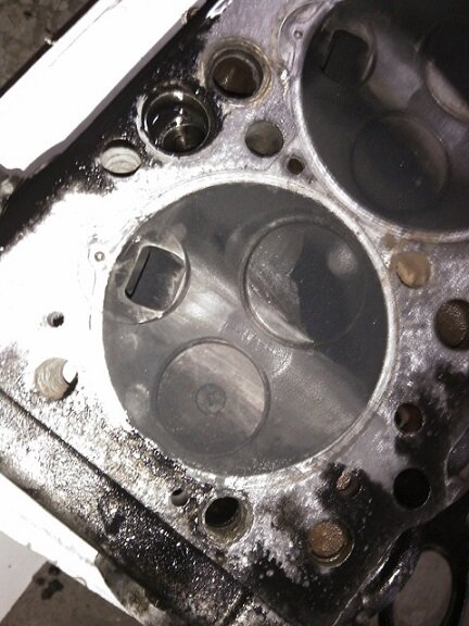

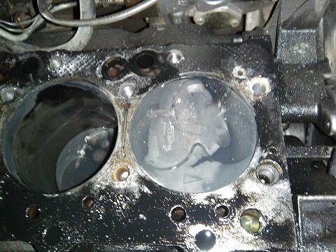

Stinger Опубликовано 3 сентября, 2014 Жалоба Опубликовано 3 сентября, 2014 (изменено) Ребят всем привет! Есть просьба развеять сомнения,по поводу правильная ли гбц стоит на моем моторе.С деликой знаком всего лишь с мая этого года,на форуме вычитал такую вещь-что если поршни с выточками под клапана,значит клапана выпирают над гбц,а если без выточек поршня,значит клапана вровень с гбц должны быть.Все началось с того что сравнивая работу своего мотора с другими д56-мой работает не так которые я слышал,погромче и пожестче но без лязганья(про метки и УОВ в курсе,клапана регулировал),а окончательно меня с толку сбил вот этот пост номер 18 http://www.delicaclu...д56#entry285123 "Расскажу из личног опыта буквально месяц назад лопнула голова, купил по глупости новую но под утопленные клапана а у меня оне должны выступать, ну соответственно и поршневая под них с выточками. Результат: запуск на холодную почти ни какой, ниже -20 вообще не реал, компрессия с 30 упала до 26, если завёлся с утра то стыдно перед соседями двор накрыт облаком полусгоревшей соляры минут на 10. Тяга ощутимо упала, расход полная опа. Прокладка подбирается по таблице- в зависимости от выступания поршня над кромкой блока. На днях голова заменены на новую с выступающими клапанами: тяга норм, дыма нет, расход на 270км 30л ,запуск на холдную вообще не проблема, компрессию не мерял пока да думаю и нет смысла. Кроме замены головы ни чего больше не регулировал и не менял. Казалось бы такая мелочь, а каков результат!" И вот те же симптомы у моей дельки присутствуют Нашел фото когда бывший владелец менял треснувшую гбц на аналогичную но китайскую с клапанами вровень.А вот по фото поршней я нифига понять не могу,то ли они с выточками,то ли нет,так как других поршней в глаза не видел.Подскажите пожалуйста парни кто видел и держал в руках разные поршни ,какие стоят у меня? Фото прилагаю. Изменено 3 сентября, 2014 пользователем Stinger Цитата
Князь Ярослав 4х4 Опубликовано 3 сентября, 2014 Жалоба Опубликовано 3 сентября, 2014 ДЛя точности нуна фотки сделать под углом,а не сверху. Но вроде как поршня с выемками, а голова-клапана западлицо. У моего старого,когда разобрал, поршня были такие же, а головка с выступающими клапанами. Цитата
Stinger Опубликовано 3 сентября, 2014 Автор Жалоба Опубликовано 3 сентября, 2014 (изменено) ДЛя точности нуна фотки сделать под углом,а не сверху. Эт надо тада голову скидывать,фотки какие были ...... Изменено 3 сентября, 2014 пользователем Stinger Цитата
Князь Ярослав 4х4 Опубликовано 3 сентября, 2014 Жалоба Опубликовано 3 сентября, 2014 ну ясно,надо по факту смотреть. Цитата
ruslan Опубликовано 3 сентября, 2014 Жалоба Опубликовано 3 сентября, 2014 вот ГБЦ под твои поршня http://www.autowelt.ru/catalog_part_144189.html?from=motor&id_motor=966 Там написано что 0,8 седло клапана! вот твой поршень http://www.autowelt.ru/gallery.php?id_part=45924 вот ГБЦ под практически глаткие поршня http://www.autowelt.ru/catalog_part_144190.html?from=motor&id_motor=966 3,3 седло! вот практически ровный http://www.autowelt.ru/gallery.php?id_part=45984 На твоей ГБЦ просто если на "пальцах обястнять", то клапана должны торчать из ГБЦ(если вскользь смотреть на гбц) то на 2мм. Цитата
Stinger Опубликовано 4 сентября, 2014 Автор Жалоба Опубликовано 4 сентября, 2014 О как оказывается,......Ну понял Руслан,спасибо!!! Еще возник вопрос,а если вместо моих поставить поршни без проточек,может такое прокатить? Цитата
ruslan Опубликовано 4 сентября, 2014 Жалоба Опубликовано 4 сентября, 2014 Можно, но стявь новую поршневую, и точи блок! Цитата
Stinger Опубликовано 4 сентября, 2014 Автор Жалоба Опубликовано 4 сентября, 2014 Все понял. Все равно голову скидывать буду,изза пузырей в расширителе,планирую на этих выходных.Ну а вскрытие уже покажет,если голову под замену то буду уже брать правильную,а если прокладку продуло,то буду копить бабло на поршни и расточку.Спасибо за консультацию!;-) Цитата
