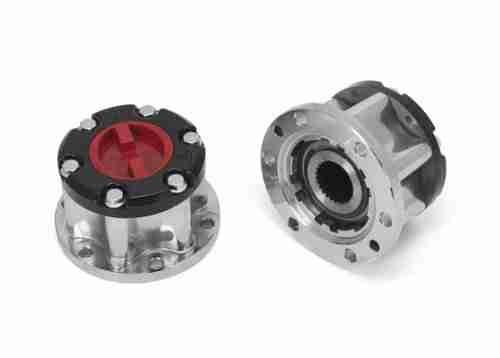

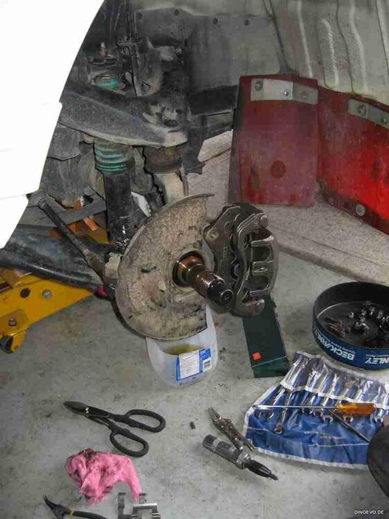

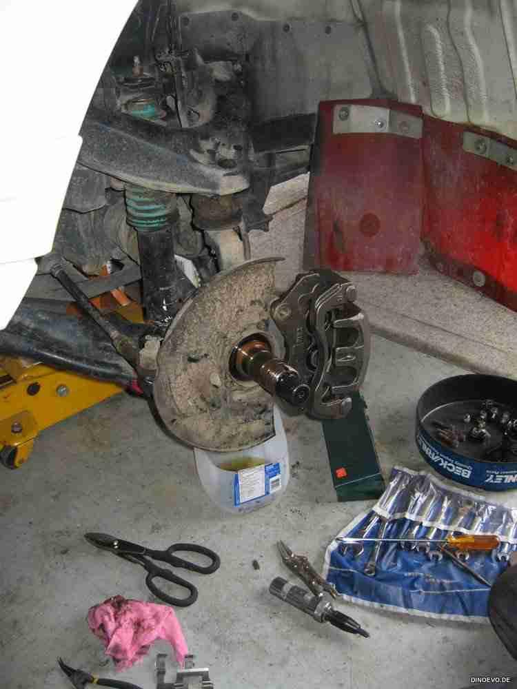

Asm Опубликовано 7 сентября, 2014 Жалоба Поделиться Опубликовано 7 сентября, 2014 (изменено) Найдено тут. Двухпрошневые суппорта от MMC Montero. Куплено на Amazon.com: суппорта: Raybestos FRC10470 (+ FRC10469) Professional Grade Semi-Loaded Disc Brake Caliper тормозные колодки: Raybestos PGD530C Professional Grade Ceramic Disc Brake Pad Set тормозные диски: Raybestos 96687R Professional Grade Disc Brake Rotor хабы: Rugged Ridge 15001.43 28 Spline 6-bolt Mount Manual Locking Hub (на Amazon'e фотка другой модели). Доставленно Бандеролькой, т.к. доставка Amazon выходила ощутимо дороже. Разборка: колесо, суппорт, хаб (заглушка, автомат), стопорное кольцо, стопорная шайба (ударная отвертка рулит), втулка, ступицу можно снимать ;D. Заменил тормозной диск, до кучи - подшипники. Поскольку не смог открутить крышку тормозного диска, пришлось пилить на месте. Наживил кронштейн суппорта, отметил отверткой. В оригинале чел пилил вертикально (фотка в аттаче), у меня спилено по краю кронштейна. Тормозные шланги/трубки не менял, опрессовал медные трубки, подгибал на месте. Собрал, прокачал, поехал. Из ощущений только эмоции Фотки не с моей Делики. Изменено 7 сентября, 2014 пользователем Asm Цитата Ссылка на комментарий Поделиться на другие сайты Поделиться
