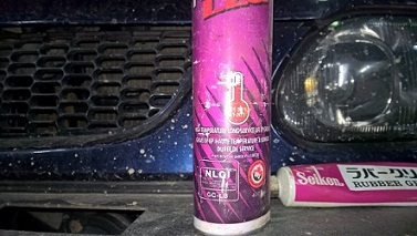

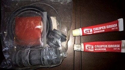

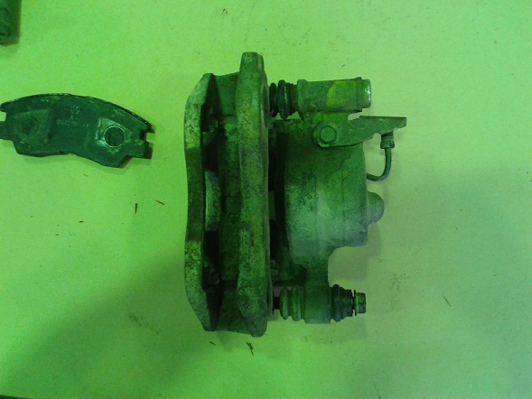

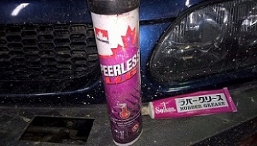

Timofey Опубликовано 9 апреля, 2015 Жалоба Опубликовано 9 апреля, 2015 Почитал тему и смешно стало. Вы на кирпичи суппорта от булки ставите, я наоборот: с кирпича на булку. Причём мои суппорта в своей первой жизни стояли толи на кирпиче, толи на Паджерике, потом на булке (пока она не сгнила в труху), теперь у меня. Мой вывод: они гораздо долговечнее, чем родные от булки. Почему? Потому что только одна направляющая имеет следы коррозии и по-большому счёту требует замены, хотя люфта как такового не наблюдается. Всё остальное- поршня, направляющие - как новые. А на родных (от булки) все направляющие - мёртвые, как следствие - подклинивание, износ колодок и прочие "прелести". Хотя эксплуатация одинаковая, притом суппорта от кирпича на несколько лет постарше. Для тех же, кто хочет поставить суппорта от булки на кирпич: крепления на скобе один в один, открутил родной суппорт, поставил от булки, никаких проблем. Длины тормозного шланга тоже хватает (хотя его крепления к суппорту немного отличаются). Это было лирическое отступление (или вступление ). Готовлю машину к дальней дороге, поэтому начал перебирать суппорта. Как и писал выше, одну направляющую нужно заменить на всякий случай. Вопрос вот в чём: смазка для направлющих подойдёт из ремкомплекта (красная). А вот что забивать под пыльники? Если получится, сейчас выложу фотки возможных вариантов. P.S. В другую тему писать не хочу, перечитывать нет сил. Завтра нужно собрать машину. Ссылки приветствуются. Цитата
Timofey Опубликовано 9 апреля, 2015 Жалоба Опубликовано 9 апреля, 2015 Всё, что есть в наличии. Цитата
gruskov Опубликовано 9 апреля, 2015 Жалоба Опубликовано 9 апреля, 2015 (изменено) Timofey, согласен с тобой, вот тут про смазки http://www.delicaclu...а/page__st__620 сам купил себе субаревскую-красную, ей смазал направляхи и поршня, ее же положил под манжету. как пишится по указанной ссылке Оранжевая отличается от красной только расширенным температурным диапазоном (поэтому technical data RM-ки отсканировал), поэтому по моему глубокому убеждению может использоваться как для поршня, так и для направляющих суппорта. если у тебя не гоночный болид, то маж все красной, будет нормально. еще про направляхи и поршень http://www.delicaclub.ru/forum/index.php?/topic/258-%D1%82%D0%BE%D1%80%D0%BC%D0%BE%D0%B7%D0%B0/page__st__560__p__536464#entry536464 Изменено 9 апреля, 2015 пользователем gruskov Цитата
