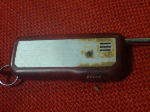

Ты както писал что есть у тебя проблема с родным японским дистанционным запуском на машине или не ты?
25diesel, да я писал. На панели около лобового стекла стоит антенка на площадке со светодиодом, который все время моргает, и брелок с микрофоном и телескопической антеной. Называется кажись Starbo. Если подскажишь че в него кричать, буду признателен. Правда помимо уже здесь поставлена Starline с автозапуском, которой я знаю как пользоваться ;)

VOL,если у тебя такой брелок то в него не надо ничего кричать-это динамик зуммера. Чтоб машина завелась надо обязательно затянуть ручник. Если при нажатии брелок не пищит-значит села батарейка. У меня така бяка на Гайке стоит. Сказали что дист.запуск а как работает не знают. Через полгода случайно на ручник поставил и начал кнопкой баловаться а она завелась,СЦУКО!!! :-S
25diesel, спасибо за инфу! Я вчера тоже размышлял по этому поводу и про ручник подумал, хотя на автомате он нафиг не нужен...
У меня батарейка сдохла, так как никаких сигналов на брелоке не видать. А светодиод на площадке антены должен все время мигать или как? У меня одно время он постоянно горел а щас мигает всегда. И как заглушить двигатель если заработает, и сколько он работает по времени? По большому счету мне эта шняга не нужна...

Диод на антенне вроде постоянно горит. Глушить надо также как заводил-кнопкой. А работает до прогрева мотора до рабочей температуры.
Да,на брелке тоже Диод загорается при нажатии кнопки.
