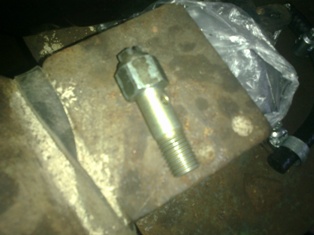

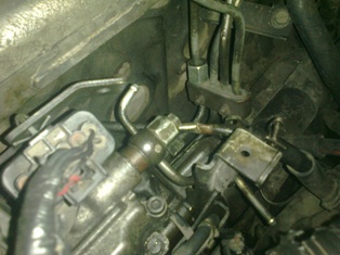

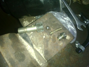

ANDR2 Опубликовано 9 января, 2012 Жалоба Поделиться Опубликовано 9 января, 2012 Чтоб не плодить темы, отпишусь тут... Т.к. не уверен, что может всётаки это сальник, который я менял года 4 назад. Речь идёт о том, что топливо тупо уходит через клапан, фоты которого вы видите. Т.е. накачиваю лягушкой давление, завожу машинку, минуту-две работает, потом её начинает колбасит и в итоге она глохнет. Всё это началось после замены распылителей на форсунки, выставили мне давление 150 и на следующие утро я не завелся, да и когда уезжал со станции её колбасило... Мастер, который мне менял форсы, сказал, что давление на открыти было занижено, а на одной форсунке и вовсе 105... В ТНВД он не лазил. Общем опустим, что я ему сказал по поводу его работы... В итоге, проверив все места соединений, все шланги и трубки, я уперся носом в этот клапан, который у меня, на электорнном насосе почемуто механический, а на механическом насосе он электрический. Клапан состоит из пружинки и шарика, толи пружинка ослабла, толи шарик раздолбался или гнездо под него, но саляр уходит именно с корпуса ТНВД по нему в бак при накачивании лягушкой, что ведёт к понижению давления на форсы. я так понимаю. Попробывал растянуть пружинку, бестолку, один хрен салярка уходит. Что посоветуете? Напоминаю, насос "эфишный"! Это он же в разобранном виде, со стороны резбы у него там сеточка, как и положенно Цитата Ссылка на комментарий Поделиться на другие сайты Поделиться

N181 Опубликовано 9 января, 2012 Жалоба Поделиться Опубликовано 9 января, 2012 (изменено) "Клапан слива переключает слив топлива или в бак или обратно в насос. Теоретически в насосе может быть воздух, и клапан не дает ему выходить. Но это уже борьба со следствием..... Если после нескольких часов стоянки плохой пуск, то или топливо из насоса стекает в бак, а его замещает воздух." http://www.pajero4x4...php?f=3&t=70670 Изменено 9 января, 2012 пользователем N181 Цитата Ссылка на комментарий Поделиться на другие сайты Поделиться
ANDR2 Опубликовано 9 января, 2012 Жалоба Поделиться Опубликовано 9 января, 2012 Значит всётаки сальник? Цитата Ссылка на комментарий Поделиться на другие сайты Поделиться
M397EB Опубликовано 9 января, 2012 Жалоба Поделиться Опубликовано 9 января, 2012 @ANDR2,У меня тоже беда с этим клапаном, если в него потихонечку дуть то по ощущениям он пропускает воздух. Пробовал поджать пружину шайбами (у меня их кстати уже было 2 штуки когда я первый раз его разобрал) Ничего не помогает. Пружина сжата почти полностью, а он все равно травит. Плохо видной на твоем фото, но у меня пружина другая. Витков на ней раза в три меньше, а вот проволока толще, пружина жесткая. Имхо из-за неплотного закрытия в корпусе насоса не создается нужного давления. Отсюда вопрос на что это может повлиять? P.S. Но топливо у меня не уходит. После двух суток простоя, стартует с пол пинка, и работает ровно. Цитата Ссылка на комментарий Поделиться на другие сайты Поделиться
ANDR2 Опубликовано 9 января, 2012 Жалоба Поделиться Опубликовано 9 января, 2012 У меня пружина просто растянута мной, может из за этого кажется другой... В воздух я не верю.... Потому что при качании лягушкой увеличивается скорость ухода саляры, это видно при снятом шланге Цитата Ссылка на комментарий Поделиться на другие сайты Поделиться
N181 Опубликовано 9 января, 2012 Жалоба Поделиться Опубликовано 9 января, 2012 оставьте в покое этот клапан не в нём причина вы не думали, что повысив давление открытия форсунки, надо бы и угол подкорректировать, впрыск то теперь станет позже Цитата Ссылка на комментарий Поделиться на другие сайты Поделиться
ANDR2 Опубликовано 9 января, 2012 Жалоба Поделиться Опубликовано 9 января, 2012 Выставил я позже, ваще не заводится.... даже не схватыват! Так а почему лягушка "пустая"? Цитата Ссылка на комментарий Поделиться на другие сайты Поделиться
N181 Опубликовано 10 января, 2012 Жалоба Поделиться Опубликовано 10 января, 2012 (изменено) наоборот надо было пораньше поставить. ищи откуда сосёт Изменено 10 января, 2012 пользователем N181 Цитата Ссылка на комментарий Поделиться на другие сайты Поделиться
Shadow from St.Peterburg Опубликовано 10 января, 2012 Жалоба Поделиться Опубликовано 10 января, 2012 @ANDR2,Сними шланг подачи топлива от лягушки к ТНВД, заглуши шланг болтом подходящего размера и прокачай систему (теперь ты знаешь, как правильно прокачивать), оставь в покое на пару часов. Если через пару часов лягушка жесткая, значит завоздушивает через ТНВД или дальше. Если пустая - значит магистраль до лягушки. Цитата Ссылка на комментарий Поделиться на другие сайты Поделиться
