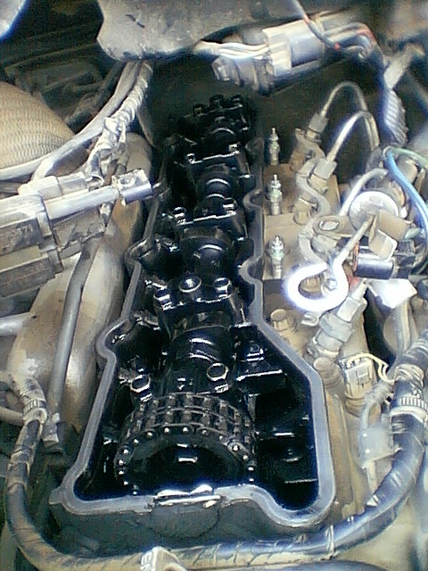

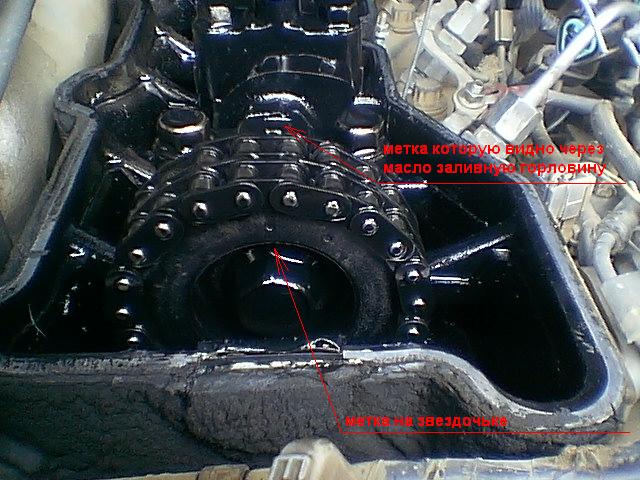

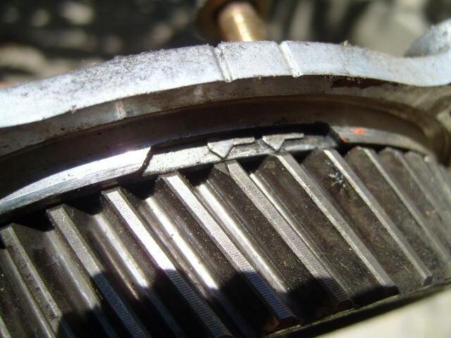

Garre_kiv Опубликовано 24 июня, 2007 Жалоба Опубликовано 24 июня, 2007 Решил как советовали проверить соответствие меток на шкиве (колен вала) и распред вала относительно ВМТ( верхней мертвой точьки) поршня первого целиндра, где и как посмотреть метки на шестерне ТНВД (не снимая крышки или ТНВД) так и не понял. Выеснил что метка на шкиве , распред вале и ВМТ поршня совподают, значит позний впрыск это либо не правильно установленная шестерня ТНВД или сам он провернут. Кстати не зная куда смотреть толком через масло съемную горловину чтобы увидить на распред вале метку, хрен ее найдеш , пришлось снять клапанную крышку. Попытки ослабить крепежные гайки на ТНВД не к чему не превели, одну ослабил а к двум другим подобраться ключем не смог той что на лобовине у блока и кронштейн под ТНВД, (может кто посоветует ключь и методу данной операции, так чтобы движек не вынимать из машины ) или как подобраться и что крутить (не снимая радиатора и не сливая тосол со всей системы) чтобы проверить метки установки ТНВД и при не правельном положении их изменить (или нужно морду всю снимать чтобы туды попасть) . ХОТЕЛОСЬ БЫ УСЛЫШАТЬ КОНКРЕТНО ПО ШАГАМ ЧТО И КАК ДЕЛАТЬ, И КАК МОЖНО ПОДРОБНЕЕ. Цитата

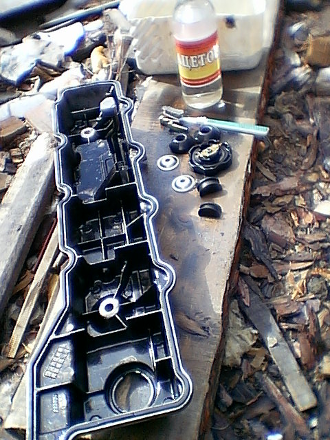

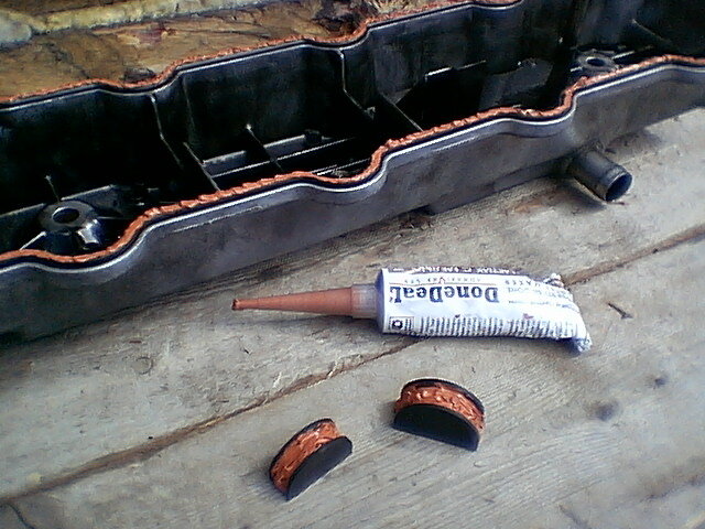

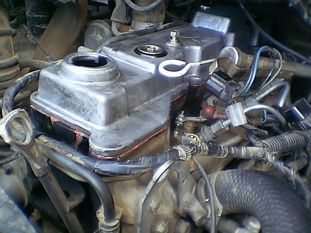

Garre_kiv Опубликовано 24 июня, 2007 Жалоба Опубликовано 24 июня, 2007 Коли снял клапанную крышку, решил поставить прокладку по методе которую я описывал для 4D56. Вынул прокладку из паза крышки, помыл и то и другое, вынул из тех отверстий резиновые полумесяци, удалил с них старый герметик, обезжирил ацетоном. Также обезжирил место прилигания прокладки на головке и тех отверстия под полумесяци. Установил прокладку в паз крышки и обезжирил выступающюю кромку ( ту что прилегать будет к головке), нанес герметик на полу месяци и установил еа место, нанес герметик на кромку прокладки и установил на место, крепежные болты затянул руками без гаечьных ключей, когда герметик подсох затенул положенным моментом уже ключем. При таком способе можно безболезненно снимать клапанную крышку и ставить обратно, а прокладка будет оставаться на головке и подтеков масла не будет. Цитата
LeoLex Опубликовано 25 июня, 2007 Жалоба Опубликовано 25 июня, 2007 Хотелось бы чуток добавить от себя,то что описал Хантер всё правильно,но я делаю чуток по другому,выставляю все метки,сливаю тосол с сливной пробки на радиаторе,то что сольется как раз хватает для обслуги ТНВД.Потом снимаю верхний патрубок,он сильно мешает,за ним скидываю дифузор,потом не вынимая шланг из бачка гидрача(чтоб масло не текло)выкрутив его убираю в сторону,затем снимаю ваккумный насос(осторожней с трубчатым болтом на котором находится датчик давления масла). Гидрач и вакумник снимаю для того чтобы при расцеплении шестерни ТНВД (для того чтобы отрегулировать по меткам)шестерни ихние не мешали,потому что когда они стоят попасть в зацепление просто не возможно!!! Выкручиваю трубки с форсунок и насчет нижнего болта на ТНВД,я его один раз выкрутил 3 года назад и больше не закручивал,езжу много и везде ТНВД вроде не вываливается без него. Всё остальное делаю как Хантер,кстати его идея про трубчатый болт очень оригинальная и удобная штука!Сделай не пожалеешь! Про метки,скол зуба должен попасть на верхнюю метку(если взять зеркало там букву Т видно,буква N для нетурбовых) когда вытащишь ТНВД полностью,лишь только краем шестерни должно цеплять. Когда будешь ставить,скол зуба на Т и потихому вводи в зацепление с ответной шестерней,когда попадешь в зацеп толкая увидешь что шестерня будет смещаться к нижней метке,это означает что попал прально,удачи!!! 1 Цитата
LeoLex Опубликовано 25 июня, 2007 Жалоба Опубликовано 25 июня, 2007 Зачем попадать шестерней ТНВД в зацепление двух шестерней вакумника и цепи распредвала не пойму???? Ваккумник стоит на двух болтах и одним болтом держит плиту ТНВД,если выкрутил один,то что второй оставлять и устраивать сольное выступление с попаданием на две шестерни??????? Про патрубок написал,потому что это не ЛИЧНАЯ ПЕРЕПИСКА в которую я влез,и читают её все и многие пойдут делать ПОШАГОВО,как просил описать Гарри! Про трубки писал ,что откручиваю с форсунок, про полностью снять не писал!!!! Я пишу основываясь на своей практике,опыта по ремонту мне не занимать,поэтому за совет спасибо ,а закручивать или нет это пускай решает каждый сам за себя. Удачи. Цитата

Mishyta Опубликовано 17 августа, 2007 Жалоба Опубликовано 17 августа, 2007 Если метка на шкиве коленвала стоит на нуле, то шестигранник должен стоять ровно вверх? Если шкиф провернуло то надо поставить шестигранник в горизонтальное состояние и потом ставить ТНВД? Цитата
Mishyta Опубликовано 14 сентября, 2007 Жалоба Опубликовано 14 сентября, 2007 2 Garre_kiv Если я правильно понял то метка на шестиграннике должна быть напроив стрелки которая на планке(не помню, как назывется планка которая распредвал держит и прикручена двумя болтами)? Цитата
Mishyta Опубликовано 18 сентября, 2007 Жалоба Опубликовано 18 сентября, 2007 Сфотографировал свой распредвал когда метка коленвала стоит на нуле. Метка на шестиграннике должна стоять напротив стрелки или нет? http://foto.mail.ru/mail/miklyx/1/18.html Цитата
