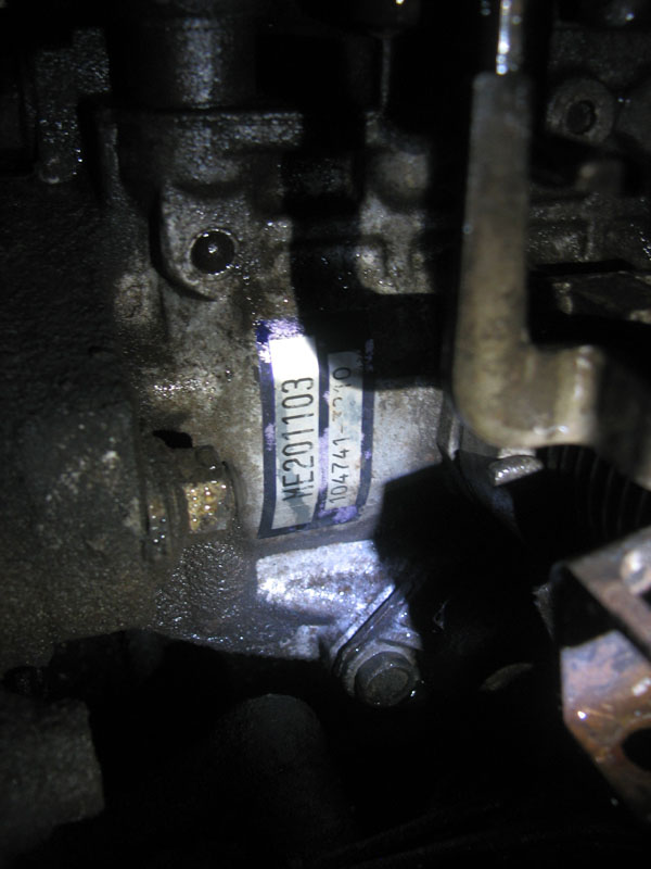

Cowboy Опубликовано 17 сентября, 2009 Жалоба Опубликовано 17 сентября, 2009 (изменено) У меня тоже сальник очевидно травит...причём последний раз сифонил воздух в обратке так, что топливо и не видно было..а как только снял трубки с лягушки (помпы) и вместо неё воткнул сетчатый фильтр - перестало сифонить и хоть ехать можно было...год уже собирался поменять сальник, да вот только собрался. В связи с чем купил сальник и ремкомплект ТНВД в Дизель-маркете, всего 95+610р. Подобрали быстро по номеру ТНВД, который я нашёл на нём, сняв аккумуляторы и промыв кёрхером (потом все шарниры/разъёмы заВэДэхил) (см. фото 1). Ещё есть прямоугольная поверхность, на которой тоже явно было что-то написано (фото 2), но после протирки тряпкой не осталось ничего, кроме явных букв ”EL”, показывающихся из-за автомата прогрева, т.е. ТНВД ZEXEL (хотя продавцам по номерам и так понятно было). Далее фотки этикеток (3 и 4), размеров (5 и 6) и общего вида (7, 8 и 9) сальника. Размеры получаются внешний диаметр 31мм (десятые опущу), толщина 7мм, внутренние разные, по резинке мерить как-то странно…но меньший 18,8мм, больший 20мм. На резинке надписи: NOK; 20; AD8250E. Т.к. тут картинки грузить не супер, выкладываю на фотофайле, ссылка: <a href="http://photofile.ru/users/shish79/115477537/" target="_blank">http://photofile.ru/users/shish79/115477537/</a> Может, пригодится кому… P.S. Инет дачный, т.что остальные фотки догружу позже Догрузил. Изменено 18 ноября, 2009 пользователем LeoLex цвет букв Цитата
Hunter.ru Опубликовано 17 сентября, 2009 Жалоба Опубликовано 17 сентября, 2009 Cowboy, и вместо неё воткнул сетчатый фильтр - перестало сифонить лягушку на фильтре тож под смену. ты свой двиг вообще когда-нибудь мыл? шуба приличная наросла. Цитата
Cowboy Опубликовано 19 сентября, 2009 Жалоба Опубликовано 19 сентября, 2009 <b>Hunter.ru</b>, <!--quoteo--><div class='quotetop'>Цитата</div><div class='quotemain'><!--quotec-->лягушку на фильтре тож под смену. ты свой двиг вообще когда-нибудь мыл? шуба приличная наросла. smile.gif<!--QuoteEnd--></div><!--QuoteEEnd--> Лягушку менял зимой на новую. Ни один свой двиг никогда не мыл. Цитата
