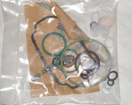

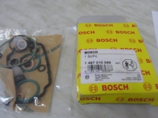

сергей10 Опубликовано 7 февраля, 2011 Жалоба Опубликовано 7 февраля, 2011 (изменено) Добрый день. Наконец то решил поменять сальник ТНВД Согласно рекомендаций с нашего сайта-пост №125 "На сальнике родном написано NGK SE 20 31 7. ремкомплект мне сказали купить фирмы БОШ № 1 467 010 059 штрихкод на коробке 3165143069387," ,-купил такой же ремкомплект., внимательно его рассмотрев ,что то я не увидел в нем искомого сальника?Фото прилагаю.Кто нибуть брал такой же? Изменено 7 февраля, 2011 пользователем сергей10 Цитата
vinogen Опубликовано 9 февраля, 2011 Жалоба Опубликовано 9 февраля, 2011 (изменено) в этом рем комплекте реально сальника нет я в дизель маркете смотрел http://www.engines.ru/main/zapchasti/nalichie.html, на торенте нарыл вот такую прогу http://rutracker.org/forum/viewtopic.php?t=3181027 Каталог запчастей Bosch Zexel Zd, Zw, Zx, кросс референс, калибровочные данные ТНВД. Электронный каталог автозапчастей Zexel ESPI содержит подробный каталог деталей и данные по кросс-референсу для всей продукции фирмы Bosch выпускаемой по лицензии фирмой Zexel для автомобилей японского рынка. Авто каталог Bosch Zexel (Zd + Zw + Zx) занимает 3 CD и при полной установке потребует около 1Gb свободного дискового пространства, возможна так же частичная установка каталога и работа с CD диска. В программе поддерживается 11 языков. Интерфейс базы по запчастям Bosch Zexel (Zd + Zw + Zx) полностью аналогичен старым версиям программы Bosch. Пока в программе доступны только три функции поиска, по номеру Zexel, по номеру Bosch, по типу Bosch, есть надежды, что в следующих версиях функциональные возможности программы будут расширены. http://www.exist.ru/price.aspx?pcode=9+461+615+373 вот сальник Изменено 9 февраля, 2011 пользователем vinogen Цитата
