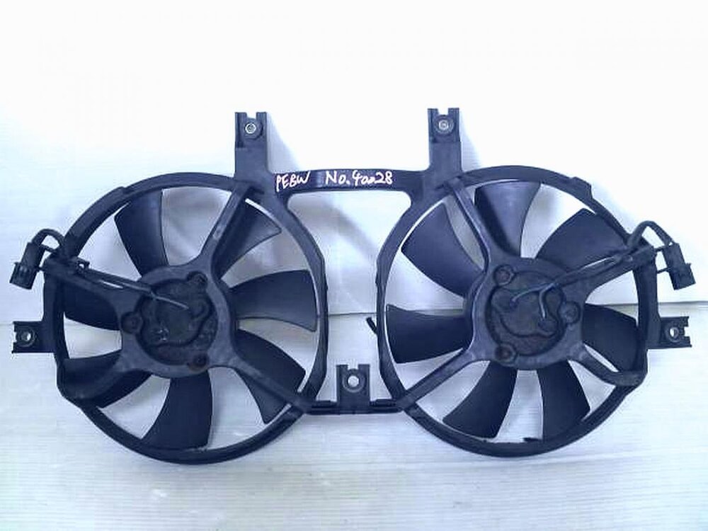

mexx51 Опубликовано 16 сентября, 2014 Жалоба Поделиться Опубликовано 16 сентября, 2014 Снял вчера бампер и обнаружил следующее: к вентиляторам кондея подходит по 2 провода, а припаяно только по одному: 1. https://cloud.mail.ru/public/c7db74920caa%2FIMG_0237.jpg 2. https://cloud.mail.ru/public/cbba2856b29a%2FIMG_0238.jpg 3. https://cloud.mail.ru/public/14dc1cfa7953%2FIMG_0239.jpg Помогите разобраться, физически некогда шелестить форум, все время убиваю на ремонт Цитата Ссылка на комментарий Поделиться на другие сайты Поделиться
KlimCD Опубликовано 16 сентября, 2014 Жалоба Поделиться Опубликовано 16 сентября, 2014 От вибрации и реагентов очень часть отваливаются/окисляются. Инженерный косяк Мицы. Впрочем, у них на дороге такой ГРЯЗИ нет. Цитата Ссылка на комментарий Поделиться на другие сайты Поделиться

mexx51 Опубликовано 16 сентября, 2014 Автор Жалоба Поделиться Опубликовано 16 сентября, 2014 То есть их можно припаять От вибрации и реагентов очень часть отваливаются/окисляются. Инженерный косяк Мицы. Впрочем, у них на дороге такой ГРЯЗИ нет. То, есть их можно припаять обратно, и все будет ХоРоШо? Цитата Ссылка на комментарий Поделиться на другие сайты Поделиться
KlimCD Опубликовано 16 сентября, 2014 Жалоба Поделиться Опубликовано 16 сентября, 2014 (изменено) их можно припаять Их нужно припаять... Изменено 16 сентября, 2014 пользователем KlimCD Цитата Ссылка на комментарий Поделиться на другие сайты Поделиться

nomad-0805 Опубликовано 17 сентября, 2014 Жалоба Поделиться Опубликовано 17 сентября, 2014 да уже всё снято..зачищай обезжиривай и напаивай!!! и жнлатестьно место пауки мож несколькими каплями эпоксидки укрепить! Цитата Ссылка на комментарий Поделиться на другие сайты Поделиться

ГАНС Опубликовано 18 сентября, 2014 Жалоба Поделиться Опубликовано 18 сентября, 2014 (изменено) То есть их можно припаять То, есть их можно припаять обратно, и все будет ХоРоШо? Я лет 5-6 назад паял свои оба, даже не снимая бампера, подрезал решётку с трёх сторон напротив торцов моторов, отогнул, расковырял пластмаску в месте отрыва провода и к какимто там соплям подъпоялся, проверил крутится, замазал силиконовым герметиком, решётку выгнул обратно и вот лет 5-6 по московским жижам продержалась, этой весной один карсон снова встал, опять повторил операцию пайки, снова всё работает. Изменено 18 сентября, 2014 пользователем ГАНС Цитата Ссылка на комментарий Поделиться на другие сайты Поделиться
Borman Опубликовано 18 сентября, 2014 Жалоба Поделиться Опубликовано 18 сентября, 2014 Пытался паять через прорехи в решетке, но в моем случае один из карлсонов был в КЗ и жег предохранитель. Толком припаять не удалось, ламели на моторчике провалились при попытке зачистить. Цитата Ссылка на комментарий Поделиться на другие сайты Поделиться
nomad-0805 Опубликовано 20 сентября, 2014 Жалоба Поделиться Опубликовано 20 сентября, 2014 да провода превращаються в порошок..но их можно и заменить.контакты провалились..кирдык это...моторы там стоят по конструкции ооочень даже интересные и на мой взгляд (разбирал один.дохлый)не ремонтопригодные.. на задней двери вверху тоже интересно провода ломаються..какбудто кто кусачками чикал.. Цитата Ссылка на комментарий Поделиться на другие сайты Поделиться
