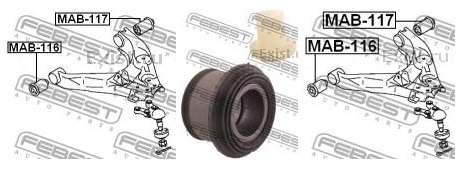

Ага, ценная инфа (правда, уже давно как фебест ими разродился) :) Выкладываю коды героев для оригинального MR376527, сайленблок переднего верхнего рычага Febest MAB-116 и Febest MAB-117. Картинка. Жаль, что на качество продукции Febest отзывы не однозначные. Но альтернативы нет. Цена через меня ~24$ и 36$ соответственно.

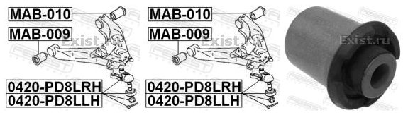

На всю эту "пьянку" у Febest есть соответствующий рисунок (рычаг явно нижний, т.к. нижнюю шаровую трудно с чем-то спутать):
Ниже вы поймёте, зачем я сюда приплёл нижний рычаг.

Возникает самый главный вопрос, что это за коды верхних рычагов привёл paul-irkut: MR376527 (MR376528) по которому бьются Febest MAB-116 и Febest MAB-117?
Однако на рисунке изображён тот же самый нижний рычаг с той же самой нижней шаровой! Чем же он отличается от представленного на рисунке выше и почему номера его сайлентов другие? :blink:
Т.е. получается, что это тоже сайленты от нижних рычагов, а не верхних? Кто точно ставил MAB-116 и MAB-117 (или Masuma RU197 и RU-195 соответственно) на верхние рычаги - отзовитесь!!! И чем всё-таки родные рычаги MR376527 (MR376528) отличаются от MR273689=MR162691 (MR273690=MR162692)???

-=MAXDIE=-, на первом фото изображены рычаги нижние и салент нижний а вот по второй фото рычаги теже самые нижние однако салент верхний передний и это я на 1000% заверяю так так как сам такие же ставил только от грейса

Предположим, Febest со второй картинкой облажались, изобразив вместо верхнего рычага нижний.
Но вопрос чем булочные верхние рычаги (коды выше) отличаются друг от друга остаётся открытым. Смотрите, тот же Febest на рычаги MR376527 и MR376528 даёт теперь сайленты MAB-116 и MAB-117. А на MR273689 (MR162691) и MR273690 (MR162692) не даёт. Почему? Отверстия под сайленты другие или что? Разве производитель неоригинальной запчасти, раз уж он озадачился поиском соответствий своей продукции оригинальным кодам, не заинтересован в как можно большем сбыте и значит правильных кроссах? Но почему-то таковых для MR273689(90) и т.д. нет. Вот и получается сейчас, тем кому CAPS (ASA) выдал, что у них рычаг MR376527(8) - всё зашибись, Febest подходит, от грэйса тоже - примеров в этой теме вагон, коды тоже (правда, спустя 5 лет ;) ) определили. А те, кому беспощадный электронный каталог вынес вердикт MR273689 (MR162691) и MR273690 (MR162692) должны или покупать оригинал или рисковать? Вот бы взять 2 рычага и сравнить. Интересно, есть у кого-нибудь такая возможность?

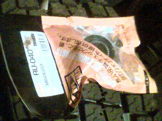

задние с/б верхних рычагов оказались в идеале, а передние тож поменяны на masuma. брал 4 штуки, т.к. думал что надо будет менять все 4. сегодня вечером гляну упаковку, коды, м.б. сфотать получится.
KadavR точили тебе ось рычага,буквально час назад звонили из сервиса,тоже отдавал Mashuma Ru-040 и Ru-041 передний и задний соответственно,так вот ось рычага диаметр 24мм,а внутренний сайлентблока 22мм,отказался ставить по времени не попадаю,да и дальнейшем если Mashuma снимет их с производства будут проблемы с заменой,буду искать как у себя с пластиковыми втулками.
KadavR это салентблоки с делики где саленты резиновые стоят и они к нам подходят только если проточить ось или искать сами рычаги с резиновыми салентами но их сложно даже практически невозможно найти
