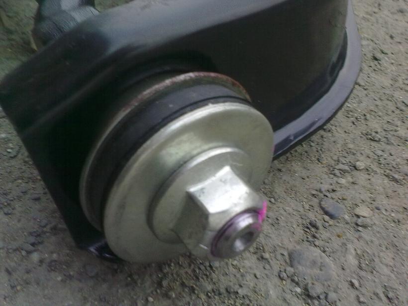

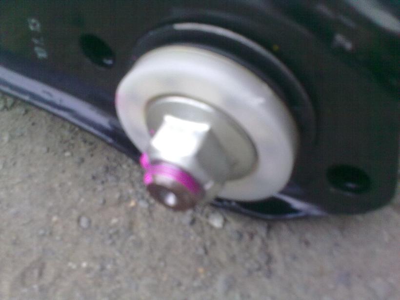

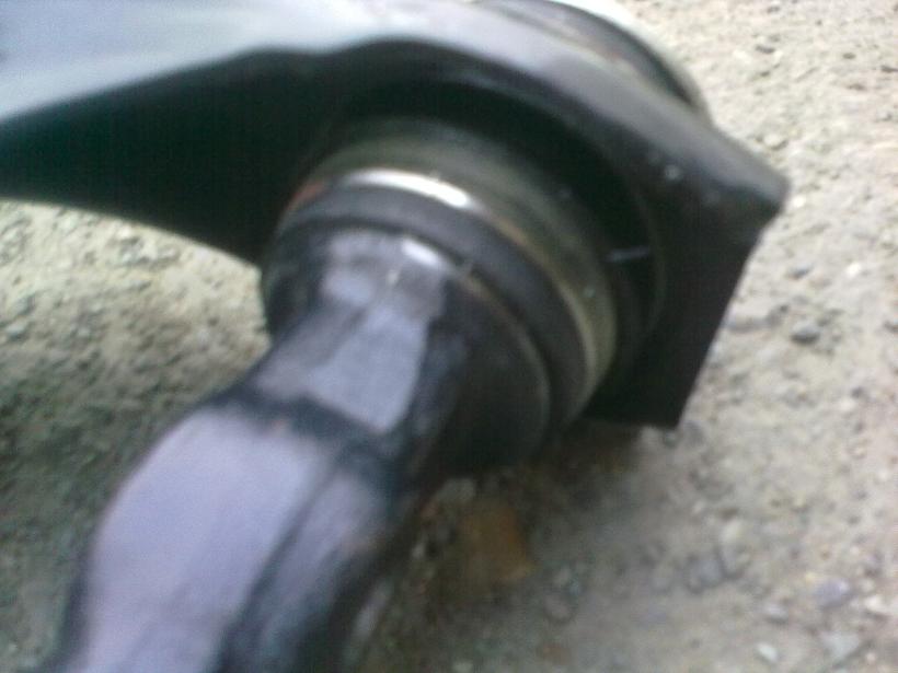

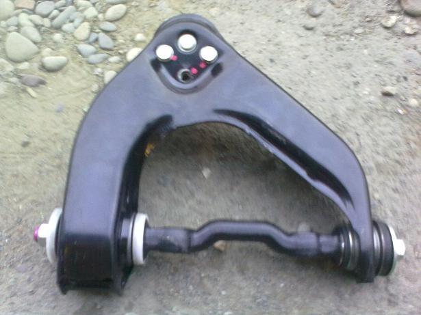

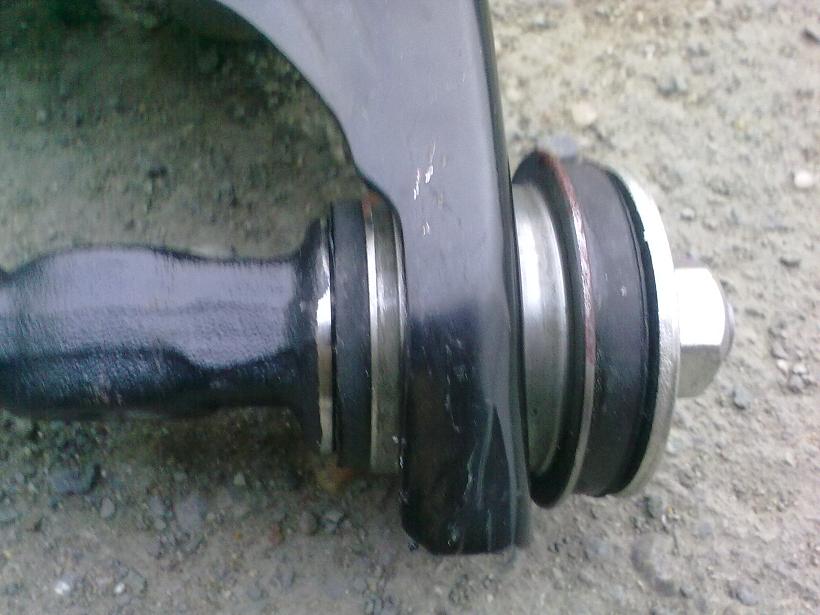

Sky Опубликовано 15 сентября, 2010 Жалоба Опубликовано 15 сентября, 2010 Ser-Bat, сори за ожидание, вот только сегодня добрался до них, в общем один сайлент на верхнем рычаге полностью резиновый, а на втором как бы пластиковые шайбы стоят с 2-х сторон сайлента. На фотках короче всё видно. ЗЫ. Все нижние сайленты резиновые полностью. Рычаг вид сверху: Рычаг вид снизу: "Пластиковый" сайлент: Резиновый сайлент: Цитата
Ser-Bat Опубликовано 15 сентября, 2010 Жалоба Опубликовано 15 сентября, 2010 Sky, спасибо, значит пластиковые с/б в оригинале присутствуют. Ты не пробовал ось провернуть, не исключено что во-втором с/б резиновые только шайбы, а внутри тоже пластиковая втулка? Цитата
dragon Опубликовано 15 сентября, 2010 Жалоба Опубликовано 15 сентября, 2010 У вашего так называемого "резинового" сайлента - металлическая обойма. Ось проворачивается. Цитата
Sky Опубликовано 15 сентября, 2010 Жалоба Опубликовано 15 сентября, 2010 dragon, ну как бе там на обих сайлентах металлическая обойма! Просто у тех которые с белыми пласмасками, они просто с торцов закрыты пластмассом, пластика что не на 1-х, что не на 2-х внутри увиденно не было. Ser-Bat, нет исключено, оба сайлента резиновые с металлической обоймой, только на одних пластиковые шайбы стоят по торцам. А вторые резиновые полностью, проворачивать с усилием не пробовал, но пока в руках крутил их держал за штангу с места рычаг не сдвинулся под своим весом. Цитата

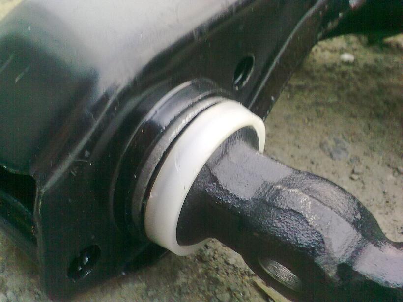

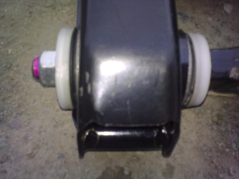

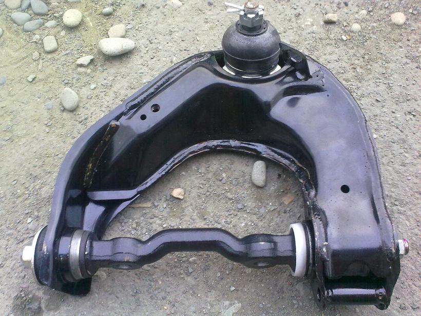

Ser-Bat Опубликовано 15 сентября, 2010 Жалоба Опубликовано 15 сентября, 2010 Sky, не боись, положи рычаг на землю вставь отвертку в отверстие оси и попробуй провернуть, если провернется то c/б не резиновые. Те корейские с/б что у меня имеют не шайбы, а втулку, фото приведено на 15стр. этой ветки. http://www.delicaclub.ru/forum/index.php?app=core&module=attach§ion=attach&attach_rel_module=post&attach_id=18645 И трение идет между пластиковой обоймой на внутенней части с/б и пластиковой втулкой напрессовываемой на ось. Цитата
сапёр Опубликовано 15 сентября, 2010 Жалоба Опубликовано 15 сентября, 2010 Вот и у меня передний салент был полностью резиновый ( как на жигах ).Такое ощущение что резиновые передние пошли на рейстал.Так как на доресталовых оба салента с пластиковыми втулками и работают как подшипник скольжения ( между втулкой и салентом ). А теперь у меня как на дорестал - оба с втулками, так как резиновый не нашел ( номер не пробивается читайте выше ). Цитата

Sky Опубликовано 16 сентября, 2010 Жалоба Опубликовано 16 сентября, 2010 Ser-Bat, неа, не провернулись вообще! Оба резиновые, там видно хорошо. Цитата

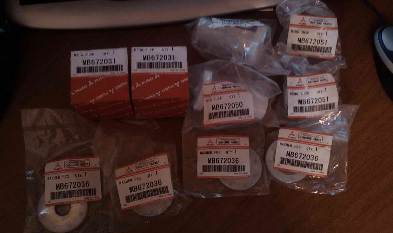

Jonik Опубликовано 23 сентября, 2010 Жалоба Опубликовано 23 сентября, 2010 (изменено) Взял сайленты оригинал от митсубиси фусо в понедельник буду ставить, отпишусь о результатах и ощунениях. Цена вопроса (без задних сайлентов (их небыло), но со втулками и шайбами под них) - 4100р. Задние сайленты (т.к. на них нагрузка меньше) наверное возьму от корейца, должны ходить нормально с родными втулками. Изменено 24 сентября, 2010 пользователем Jonik Цитата
