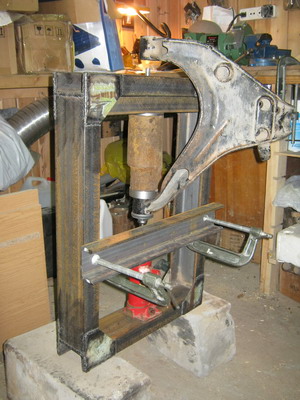

купил от портера,как понял они же от грейса или старекса.цена вопроса-1150р.очен даже нечего да за такие денги.еще не запресовал,тк оснаску надо доработать ,если 100т проходять то будет отлично(оригинал больно кусачий хотя на одной прошел 300,на этой 200) http://foto.mail.ru/mail/michaelkruger1/20/203.html#205
