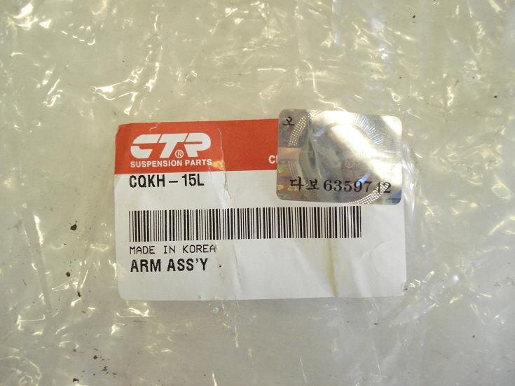

серыйеж Опубликовано 21 мая, 2012 Жалоба Опубликовано 21 мая, 2012 Может кто сказать, от Портера Н100 верхние рычаги в сборе (CQK H15L ® )на кирпич подходят или нет? Уж сильно дорого за родные загибают, под 10 тыр за штуку Цитата
дедушка Опубликовано 22 мая, 2012 Жалоба Опубликовано 22 мая, 2012 Дак от Портера или Грейса? Н100 - это Грейс. Их я ставил. Отпилив уголок маленько. И торсионы подходят, и рычаги, что со шлицами, и болты анкерные. А рычаги хюндайские даже лучше родных - толще. Цитата

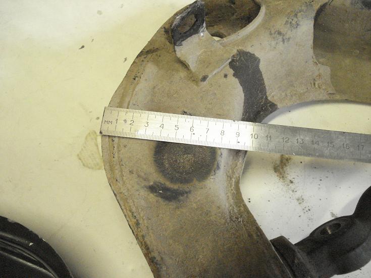

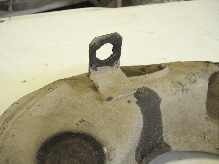

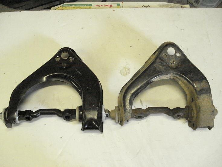

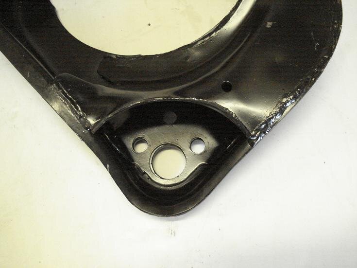

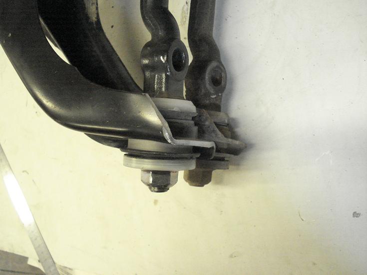

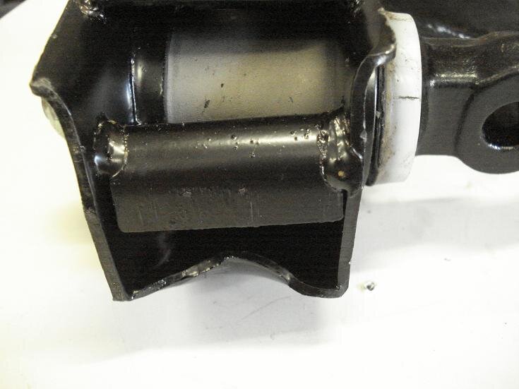

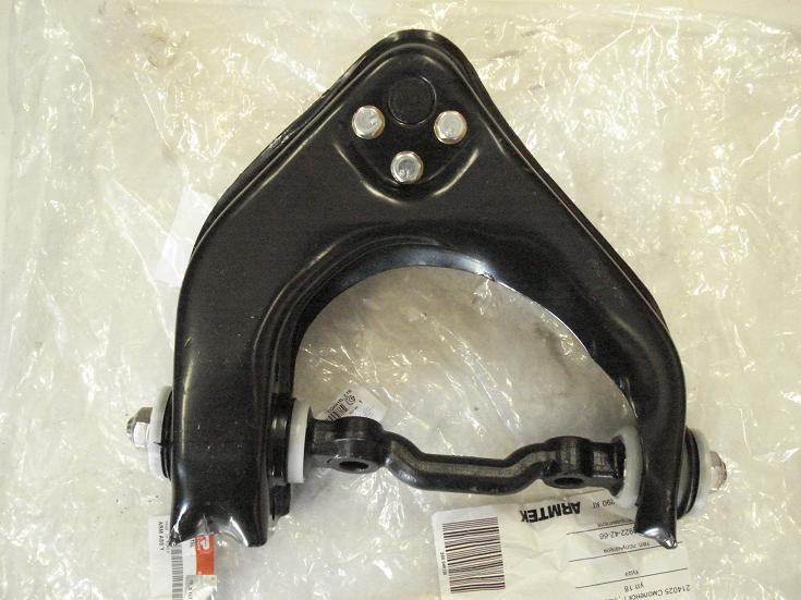

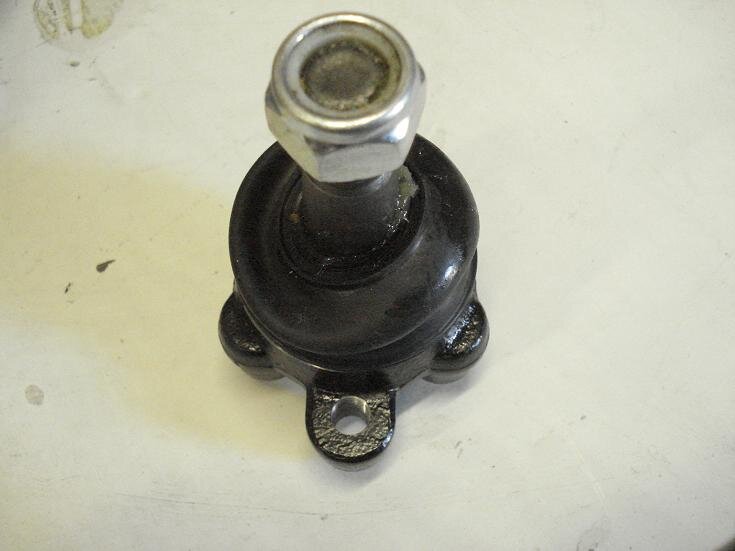

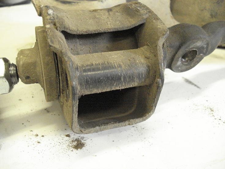

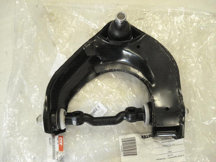

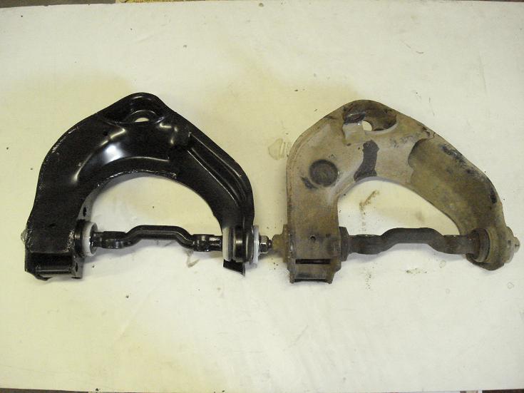

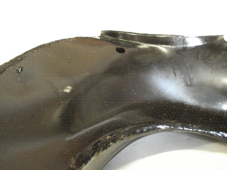

серыйеж Опубликовано 24 мая, 2012 Жалоба Опубликовано 24 мая, 2012 (изменено) Сегодня один поменял. И как обещал фотки. Грязный - японский родной, соответственно новый - корейский. L - левый, R-правый общий вид и комплектность на родном есть ухо для крепления тормозного шланга на корейце только отверстие на родном вварена распорная трубка для крепления цапфы торса на корейце распорная пластина место удара отбойника на корейце будет смещение из-за более узкой полки отверстие под шаровую круглое на корейце овальное, попадать несколько труднее шаровая укомплектована гайкой с капроновой втулкой (самоконрящей) , а не коронной, как обычно и на резьбе нет отверстия для шплинта. Пыльник дубоватый. что надо отрезать отрезано - вид с боку отрезано вид с верху. Без отреза эта часть упирается и не дает рычагу идти вверх. Отдельное спасибо Дедушке! , плюснул Изменено 2 июня, 2012 пользователем серыйеж 7 Цитата
серыйеж Опубликовано 24 мая, 2012 Жалоба Опубликовано 24 мая, 2012 (изменено) в собранном виде. Чуть другой наклон плоскости крепления цапфы торса, пришлось помучится... Обратно отпускать болты крепления. Потому как до болтов добраться еще можно, а вот до гаек с обратной стороны... звучал непереводимый Русский народно-фольклёрный текст . Тем более что работал в одну харю. Изменено 25 мая, 2012 пользователем серыйеж 4 Цитата
