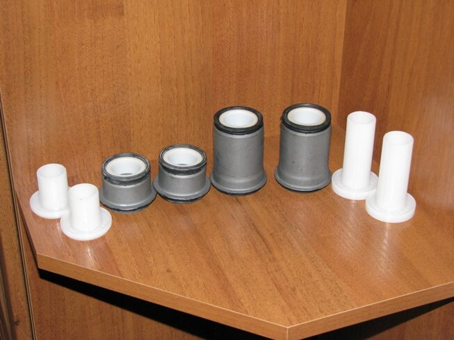

Подумал....14 т.р. за оригинал(рычаги) + работа...однако дороговато :( Только отлифтовался, колёса новые и диски взял, бюджет в минусах. Не оригинал решил не ставить, пошёл по самому бюджетному варианту - купил грейсовские сайлентблоки. Умрут, возьму рычаги оригинал. Кто подскажет, комплект как на фото надо дополнять чем-нибудь? А то есть такие же с\б без пластиковых втулок. Как сказал продавец, без втулок на более старые Делики берут. У меня рестайл.

Комплект на фото дополнять не надо - шайбы вполне и старые пойдут.

@Navi, кстати продавец сайленблоков под словом старые делики имеет ввиду кирпичи на которых кстати они выпресовываются и по каталогам идут отдельно от рычагов
Смущают эти пластиковые втулки..какой-то ненадёжностью отдаёт конструкция...Они на переднем и заднем с\б??? Где-то читал, что на одном есть, на другом нет. После штудирования темы про лифт уже нет сил опять перечитывать ветку:(

По незнанию устройства подвески заказал сайленты верхних рычагов что предложил Экзист. Когда разобрал-понял что сайленты пришли вовсе не те. Наружный диаметр и длинна соответсововали, а вот внутренний диаметр был: у длинных больше диаметра оси на 1 мм, а у коротких-меньше на 1 мм. Деваться некуда, одну сторону оси наварили, а другую сточил(фото не нашел). Это еще не вся беда. Поставил и проездил полтора года, причем в последние пол-года подтягивал развал колес ежемесячно, пока болты не уперлись. Стал искать причину-нашел: эти сайлентблоки кончились. Устройство оригинала и этих аналогов очень отличается. В оригинале резины небольшое количество и вращение/трение происходят между пластиковыми втулками. В аналоге-куча резины, которая не расчитана на такую работу. Поиски по корейским каталогам выдали очень похожий номер сайлента портера (кстати на портер тоже только рычаг в сборе можно заказать) на каком-то грузовичке КИА, но пробник пришел точно такой же прорезиненный. В итоге отказавшись от привычного метода покупки з/ч в магазинах "подзаказ" приобрел в интернет-магазине Ангара77. Вышло с доставкой на 1,5 килорубля. Сейчас снова перетачивать ось под нормальные сайленты не буду, просто поставлю другую ось.
Фото: слева родной сайлент, справа что заказал по-ошибке

Тоже столкнулся с такой проблемкой. На нижние рычаги только один сайлент передний и один задний, а на верхние рычаги несколько вариантов-с втулками, без втулок, и ещё какие-то варианты. Взял себе простые сайленты по 400 рублёв, снял верхние рычаги-очень удивился-там другое. Я в магаз-говорю не то, давай другое. А он мне-пластмассовый вкладыш-400, сайлент-1000, и под заказ, в наличии нет! Обана-касяка! Хорошо на рынке продаван подсказал-возьми ось рычага под простой сайлент и меняй за недорого(я и своему хорошему знакомому так посоветовал-он доволен). Так и сделал. Уже неделя-полёт нормальный!
