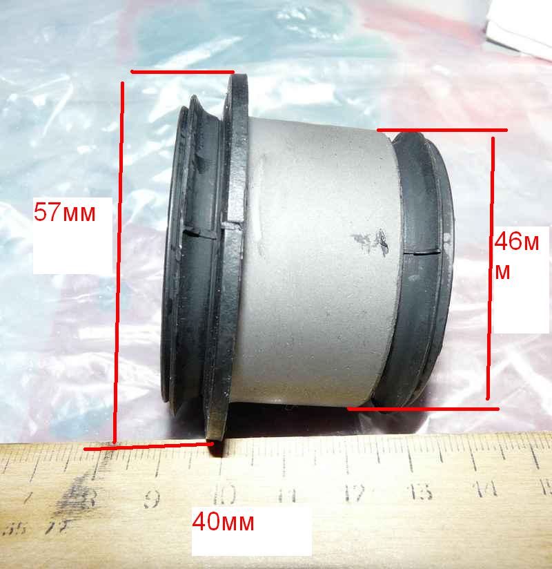

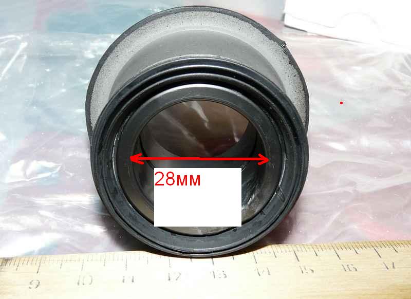

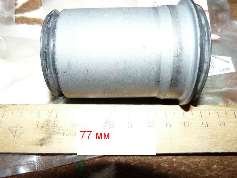

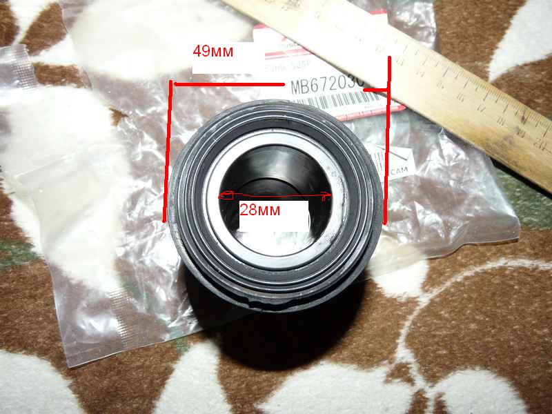

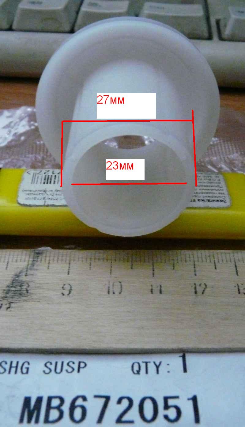

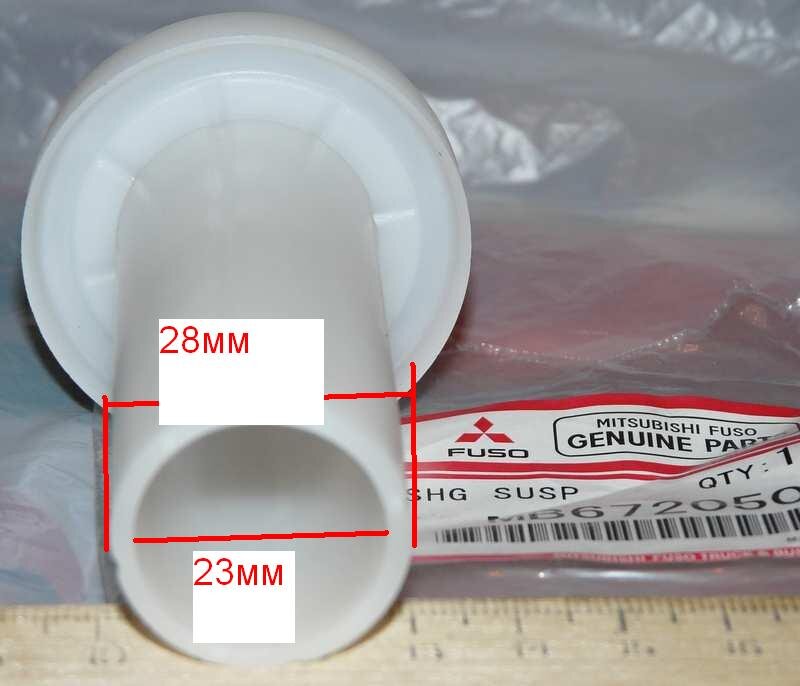

gruskov Опубликовано 14 декабря, 2012 Жалоба Опубликовано 14 декабря, 2012 (изменено) Итак, все повторяется, умные учаться на чужих ошибках, дураки, т.е. я на своих плин.... Купленные сайленты с номерами MB 672030-Сайленблок передний верхнего рычага по цене 2200 за шт. MB 672031-сайлентблок задний верхнего рычага по цене 980 руб за шт. MB 672050- пластиковые втулки в сайлет по цене 794руб за шт. MB 672051-пластиковые втулки в сайлент по цене 660 руб за шт MB 672036- пластиковые шайбы по цене 205руб за шт. не подошли!!! Это не "кирпичевские" сайленты!!! причем это обноружилось уже когда распресовали правый рычаг, , по ходу пьесы были купленные полеуретановые сайленты новосибирского изготовления:3-06-875 и 3-06-874 и при помощи токаря доведены до ума, большой сайлент был расточен до 25мм по внутреннему отверствию, на малый сайлент пришлось точить втулки толщиной 2мм. после чего оби были установленны. А теперь самое интересное, на старых сайлентах удалось прочитать родные номера!!!! это MB430200 и MB430201(фото ) с божеским ценником на экзисте в 860 рублей и 751 руб ЗА ОРИГИНАЛ!!!! Не каких нах втулок на 25 кузов не надо!!!! между гайкой и сайлентом обыкновенная стальная шайба!!!! Вообщем народ для ремонта верхних рычагов кирпичей 4WD достаточно только двух сайлентов по смешной цене!!!! Не повторояйте мох ошибок................. Изменено 14 декабря, 2012 пользователем gruskov 2 Цитата

ruslan Опубликовано 15 декабря, 2012 Жалоба Опубликовано 15 декабря, 2012 gruskov кинь конкретные размеры тех саленблоков и втулок которые ты купил, я гляну те что стоят у меня на рычегах, и мы сровним размеры! Цитата

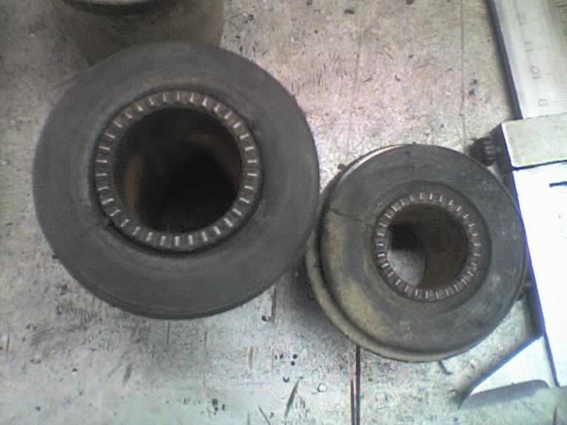

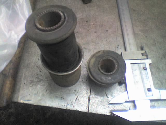

gruskov Опубликовано 16 декабря, 2012 Жалоба Опубликовано 16 декабря, 2012 (изменено) В 15.12.2012 в 18:03, дедушка сказал: Резиновые стояли на ранешних кузовах, года до 90-91 примерно. У меня авто август 1995 года. В измерении возможна погрешность мерил линейкой, за штангелем в лом в машину идти. , ,, У меня большой т.е. задний сайлент растачивали по внутреннему до 25мм(новосибирский 24мм), а на малый т.е. передний точили втулку на 1-2мм мм, но не более... Как вариант возможно что предыдущие владельцы а их было двое, меняли рычаги на моей мафынке. и рычаги стоят со старых авто. Хотя по посадочному месту самого рычага не заметно что откручивали.... Да и сервисмен говорил что рычаги родные, удивлялся что они более 100тык прошли..... Изменено 16 декабря, 2012 пользователем gruskov Цитата

ruslan Опубликовано 19 февраля, 2013 Жалоба Опубликовано 19 февраля, 2013 (изменено) Вот по полиуритану: > Здравствуйте! У меня такой вопрос: Мне нужны размеры вот этого > http://www.polyureth...?productID=3167 и этого > http://www.polyureth...?productID=3168 саленблоков, > внутреней, внешней и длину каждого саленблока. По первому сайлентблоку: внутренний 24------------------24 внешний 45,9------------------45.9 длинна внутренней втулки 42, наружной 26-----------------40-----26 По второму: внутренний 24--------24 внешний 50--------49------51 имеет разные посадочные места в рычаге длинна внутренней 83------------78 наружной 64---------64 Сегодня замерю габариты салента на кирпиче. Замерил, всё то что подписал крастным это фактические размеры посадочных мест саленблока(тоесть не самого саленблока). И втулки там имеються, даже они парные, одна белая другая серая, и так в каждом саленблоке. Изменено 19 февраля, 2013 пользователем ruslan Цитата

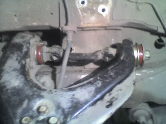

Васёк Опубликовано 19 февраля, 2013 Жалоба Опубликовано 19 февраля, 2013 В 08.01.2013 в 06:20, gruskov сказал: Еще один производитель полиуретана: http://fortuna-poliu....ru/catalog.php 690037, Приморский край, г. Владивосток, ул. Руднева, д. 14 Телефон/факс: 8 (4232) 44-03-92 только размеры не ясны. Я их продукцию полностью на всю машину куда можно поставил.У меня кузов P35W с саленблоками пришлось повозится,нижние сайлетблоки встали как надо а вот верхние пришлось переделывать верней переделывать ось верхнего рычага.Я одну сторону оси протачивал под размер сайлентблока а вторую сторону делал напыление и проточку.и у меня до этого стояли сайлентблоки на полиуретановых втулках.Размер этих сайлентблоков на 1-1,5мм разный!Мне кажится что у кого стояли сайлетблоки резиновые эти должны встать без проблем!а так пока пробег 9тысяч по нашим морозам и отсутствия дорог нареканий нет!одно но! жёстче на порядок,но и управляемость стала на высоте. Цитата

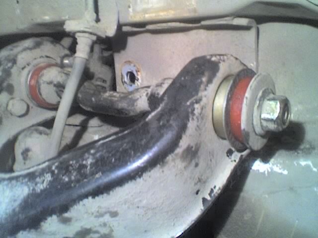

gruskov Опубликовано 19 февраля, 2013 Жалоба Опубликовано 19 февраля, 2013 В 19.02.2013 в 11:52, ruslan сказал: я хочу их поменять на полиуритан, для себя уяснил, полеуретан в ТОПКУ, правая сторона опять заскрипела.... Новосибирские сайленты из полейретана-КАКАШКО. Цитата

gruskov Опубликовано 20 февраля, 2013 Жалоба Опубликовано 20 февраля, 2013 В 19.02.2013 в 14:34, ruslan сказал: gruskov Хмммм, грустно.... ты ведь недавно их менял? мдя, и что вкладывать десятку на Жапан картс? Да в конце декабря. Цитата по конструкции верхние сайленты скрипеть не могут если только не провернуло внутрению обойму сайлентблока!значить или качество такое или собрал не правильно! Собирали нормально, судя по всему обойму провернуло. Нижние стоят оригиналы менял год назад, те еще выглядят как новенькие. Цитата
Shadow from St.Peterburg Опубликовано 20 февраля, 2013 Жалоба Опубликовано 20 февраля, 2013 @gruskov, прежде чем столь категорично сказать за полиуретан, надо бы убедиться в его виновности. Я уже три года катаюсь на нем - как новые. Спереди в нижних рычагах, сзади в нижних. Никаких проблем. А скрипеть может и шаровая, наиболее распространенное явление. Цитата

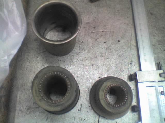

ruslan Опубликовано 20 февраля, 2013 Жалоба Опубликовано 20 февраля, 2013 (изменено) я хочу целиком рычаги http://www.exist.ru/...code=5443043004 и http://www.exist.ru/...code=5441043004 Japan Parts, у меня стоят оригенальные рычаги, хотя по всем формам данного рычега невижу отличей от оригенала(кроме цены) Или ставить полиуритан саленблоки. А размеры я написал(крастным написал), а от саленблоков ничего неосталось, втулки стёрлись, внутреняя металфтулка сгнила, там стоит двойная пластиковая втулка(втулка во втулке, потом на ось, и входит это всё хозяиство в резино металический саленблок), номера на них несмотрел. Изменено 20 февраля, 2013 пользователем ruslan Цитата
