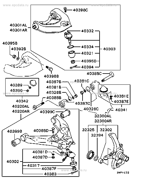

melPV Опубликовано 26 мая, 2014 Жалоба Опубликовано 26 мая, 2014 (изменено) Не пойму почему пишут, что не даёт экзист родных салентов на верхний рычаг? Вот я заказывал: MB 672031 Сайлентблок переднего (короткий) верхнего рычага 740р. MB 672051 Втулка пластиковая 360р. MB 672030 Сайлентблок задний (длинный) верхнего рычага 2000р. MB 672050 Втулка пластиковая 400р. Итого: 3500 на оба будет 7000. Рычаг в сборе: 7000 на оба уёдёт 14000. Цены уже не точные ± З,Ы, кстати снял вчера правый верхний рычаг.....первый раз без опыта без знаний...только букварь про делику))) да помучался, могли бы по подробнее расписывать последовательности снятия узлов. В итоге снял рычаг. Смотрю он крутится на салентах так плавно, люфтов нет наружные видимые края пластиковых колец салента целые. И что думаю какой диагноз? Как определить хана салентам или нет не вынимая их? Какие признаки износа? И как должен вести себя рычаг с нормальными? Изменено 26 мая, 2014 пользователем melPV 4 Цитата
Sireg@ Опубликовано 27 мая, 2014 Жалоба Опубликовано 27 мая, 2014 (изменено) Не пойму почему пишут, что не даёт экзист родных салентов на верхний рычаг? Обычно, он-лайн каталоги по передней подвеске делики выдают такую картинку: Как видите, тут нет отдельных номеров на сайленты верхнего рычага. Только рычаг в сборе. А где вы догнали номера сайлентблоков и втулок? P.S. Итого: 3500 на оба будет 7000. Грэйсовские в 10 (десять!!!) раз дешевле, аднаха... P.P.S. За номерочки респект! Изменено 27 мая, 2014 пользователем Sireg@ Цитата
