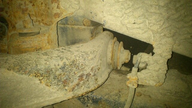

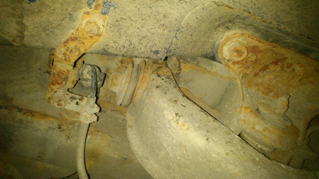

Привет! Подскажите по верхним сайлент блокам. У меня они немного просели, но в сервисах сказали, что люфта нет и менять не надо.
И может ли из-за них поджирать внутреннюю часть резины?
Жесть, да там не люфт, там.........вообще живого ничего не осталось, в сайленте. А по поджиранию это на сх. развал, только с такими сайлентами смысла никакого ИМХО.
И в те сервисы больше ни ногой (тоже ИМХО) рычаг поджат торсионом, они об этом видимо не знают, потому люфт и не нашли ;) Снимешь рычаг - удивишся.

Подтверждаю)
Сайлентам - каюк.
Не поверите, лет 5 так катаюсь, развал не выставляется, схождением (вернее, расхождением) немного подправил.
Но резина все равно с удовольствием подъедается))

Понятно, спасибо.
Буду дозаказывать сайленты и в норм. сервис менять. Кстати, один из сервисов, где все было "норм" - это официальный дилер митсу. "Касам".

Прежде чем фото показывать , хотя бы помыл узел , ясней было бы диагноз говорить ! И от ржавчины обработать надо . Сайлентам пипец т.к они резиновые , ставь капролоктановые ,дорогие но они долго живут !!!

@Evgeny Baikal, @андрей828, у меня сейчас времени вообще нет, дома бываю пару дней и за них нужно успеть сделать домашние дела. Было бы время - я бы помыл, а вот самому менять не знаю даже, помимо сайлентов мне еще нужно помять подшипники, кости, втулки, пыльник ШРУСа. Конечно рычаг в сборе было бы проще, но пока так.

А ты в курсе, что рычаг идет с шаровой в сборе? По баблу самое дешевое - это махнуть в сборе (посчитай цену шаровой, цену заменителей сайлентов, работу по перепрессовке). Ты уверен, что колхоз с верхними рычагами будет дешевле? В курсе , что сайленты отдельно не продаются? То, что подходит - это от FUSO , и они денег стоят.
ЗЫ Перепрессовку также лучше доверить людям, которые в курсе, что это и как. Угробить новые сайленты с их втулками можно на раз.
ЗЗЫ Судя по фото там уже колхоз.
Посмотри как должен выглядеть верхний рычаг с его сайлентами и втулками (которых у тебя не видно).
