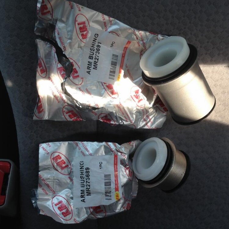

Alexey V Опубликовано 29 марта, 2015 Жалоба Опубликовано 29 марта, 2015 Снял верхние рычаги на PE-8W. Теперь думаю как выпрессовать сайлент-блоки. Самому без специального оборудования, я там понимаю, нереально. А что это за оборудование, продается, мож купить себе в гараж? Завтра буду искать куда отдать выпрессовать старые, запрессовать новые. Кто с Южно-Сахалинска подскажите где делают? Сайлент-блоки купил RBI Тайвань за 3 т.р. Говорят лучшее из китайского г-на. Цитата

vol Опубликовано 30 марта, 2015 Жалоба Опубликовано 30 марта, 2015 @Alexey V, а те ли сб ты купил? С пластиковыми втулками? просто не знаю у RBI таких... Кста, RBI это Таиланд. Цитата
Alexey V Опубликовано 3 апреля, 2015 Жалоба Опубликовано 3 апреля, 2015 Вот такие у нас в Южном продаются RBI по 3 тр за 4 шт. Теперь буду смотреть сколько проходят. А для себя решил в след раз брать японские с разборки. Проще чем эта суета с перепрессовками, да и, думаю, надежней будет. Цитата
