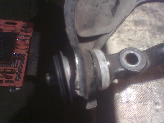

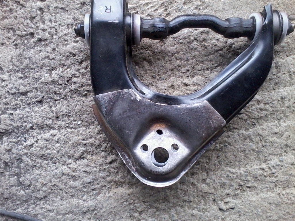

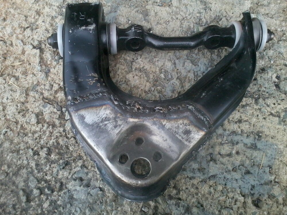

жиляй Опубликовано 14 апреля, 2015 Жалоба Опубликовано 14 апреля, 2015 Мне кажется на родных даже туже было, что эти только в лом ? Цитата
vector Опубликовано 14 апреля, 2015 Жалоба Опубликовано 14 апреля, 2015 @жиляй, ну если жмет, я бы попробовал накладку приварить. Хотя бы в качестве временной меры Цитата
жиляй Опубликовано 14 апреля, 2015 Жалоба Опубликовано 14 апреля, 2015 Если найду сален блоки то буду старые переприсовывать, а так по сварке может пойти рвать, завтра начну разбирать передок. Цитата
Ury Опубликовано 14 апреля, 2015 Жалоба Опубликовано 14 апреля, 2015 (изменено) Сегодня при ремонте колеса у себя обнаружил трещины на верхнем рычаге Это проблема и последствия лифта. На форуме есть темы по рычагам, по их усилению. Поисковик в помощь. Покупай новые рычаги и сразу усиливай их. Как-то так. Изменено 14 апреля, 2015 пользователем Ury Цитата
серыйеж Опубликовано 14 апреля, 2015 Жалоба Опубликовано 14 апреля, 2015 ИМХО лифт и накрученные торсы не причём, просто сделаны из калённого ..омна Цитата
жиляй Опубликовано 14 апреля, 2015 Жалоба Опубликовано 14 апреля, 2015 ИМХО лифт и накрученные торсы не причём, просто сделаны из калённого ..омна Я тоже к этому склоняюсь, на родных даже намеков за три года не появилось, тут чисто металл не тот и я посмотрел на тайване он немного тоньше --а это уже не АЙС Цитата
dragon Опубликовано 14 апреля, 2015 Жалоба Опубликовано 14 апреля, 2015 @серыйеж, Ну как не причем? Очень даже причем, проставкой добавлен рычаг который на излом крепление шаровой выворачивает на родных даже намеков за три года не появилось Родные тоже рвет, только в путь. Цитата
жиляй Опубликовано 14 апреля, 2015 Жалоба Опубликовано 14 апреля, 2015 @серыйеж, Ну как не причем? Очень даже причем, проставкой добавлен рычаг который на излом крепление шаровой выворачивает Родные тоже рвет, только в путь. Значит мне повезло Цитата
серыйеж Опубликовано 14 апреля, 2015 Жалоба Опубликовано 14 апреля, 2015 Родные тоже рвет, только в путь. У кого ещё рычаги "от Дранье"?! На форуме только два человека жаловались. (или все тихушничают, или я со слепу не заметил) Цитата
temka Опубликовано 15 апреля, 2015 Жалоба Опубликовано 15 апреля, 2015 с 97го года стоят родные, трещин нет Цитата

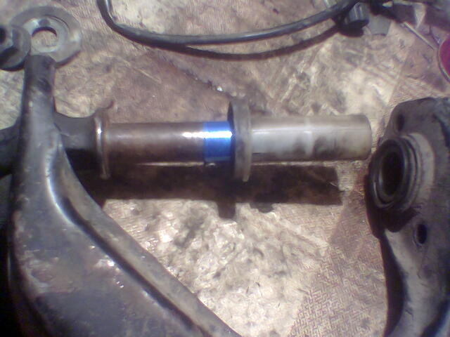

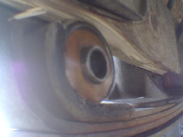

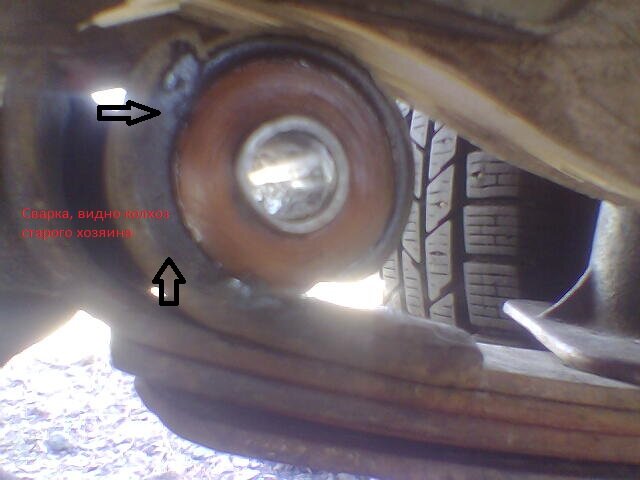

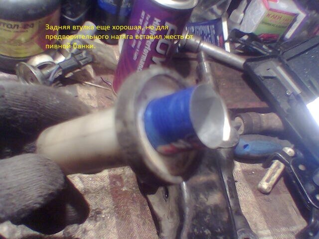

Grigoriy Опубликовано 19 апреля, 2015 Жалоба Опубликовано 19 апреля, 2015 (изменено) На днях закончил замену сайлентблока переднего верхнего рычага, задний еще в ХТС. Кузов PC5W, монопривод. Нафотал, может кому сгодится, за качество извиняюсь, телефон "дрова". Номера: MB672031-сайлентблок, MB672051- втулка задняя, MB672050- втулка передняя. Еще из-за "колхоза" старого хозяина пришлось придумывать сайлентблок задней рессоры. Может кому сгодится или кто возмет на вооружение . Во первых просто, во вторых дешево, в третьих надежно! Диаметр внутри рессоры 45мм. Изменено 19 апреля, 2015 пользователем Grigoriy Цитата

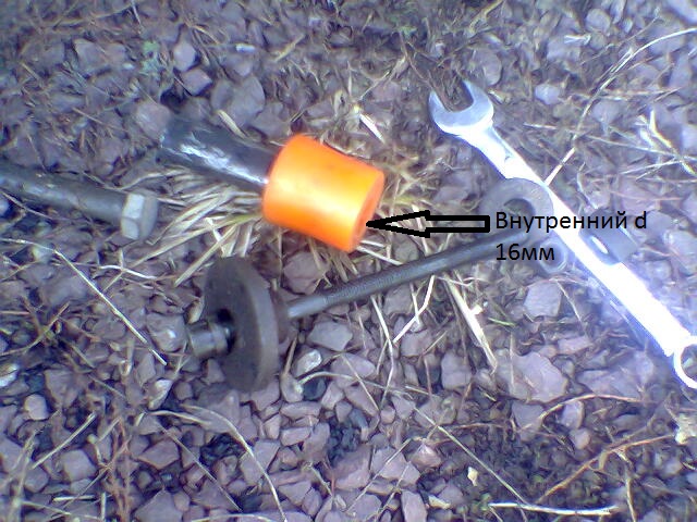

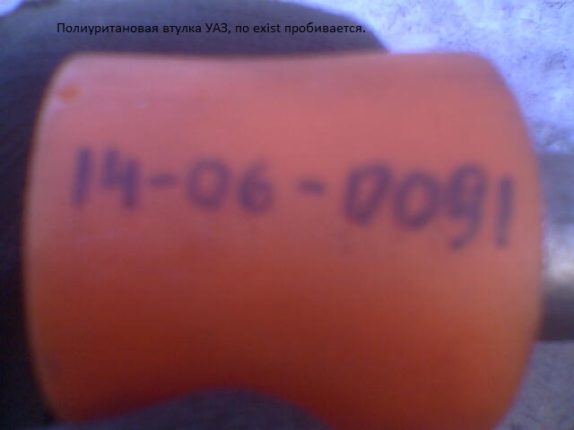

rpaul Опубликовано 4 мая, 2015 Жалоба Опубликовано 4 мая, 2015 (изменено) Брал года 2-3 назад контрактные верхние рычаги, были ничего так, но видно поношенные. Вот теперь гляжу уже сайлент-блоки просели и надо менять. Что-то не много для родных, видать контрактные резинки - это лотерея. Новые рычаги в сборе 10-12 тыщ и выше, хотя осенью прошлого года были 6-8 и выше. Задумался о замене сайлент-блоков, т.к. предыдущие рычаги лежат и можно экспериментировать не снимая с машины что стоят. Потому подниму еще раз тему про полиуретан, увидел от X5 RESOURSE. Что скажете про такие сайлент-блоки?! Может кто использовал? 31-0077-0 Сайлентблок верхнего рычага передней подвески /передний/ http://www.x5online....tblok_mr376527/ http://www.autodoc.r...log=on&access=1 31-0078-0 Сайлентблок верхнего рычага передней подвески /задний/ http://www.x5online....tblok_mr376527/ http://www.autodoc.r...log=on&access=1 Или все-таки посоветуете брать от Хундай Грэйс?! В autodoc-е и exist-е их нет, есть неофициальная замена от CAR/DEX (parts-mall.com) Изменено 4 мая, 2015 пользователем rpaul Цитата

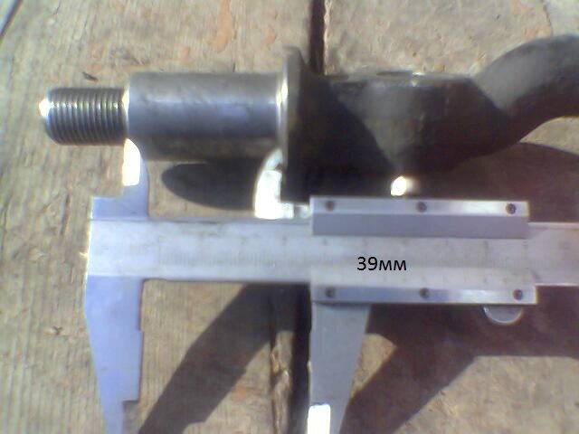

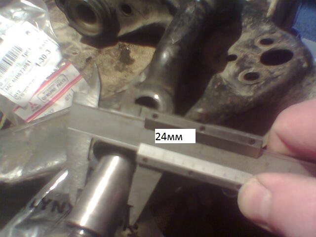

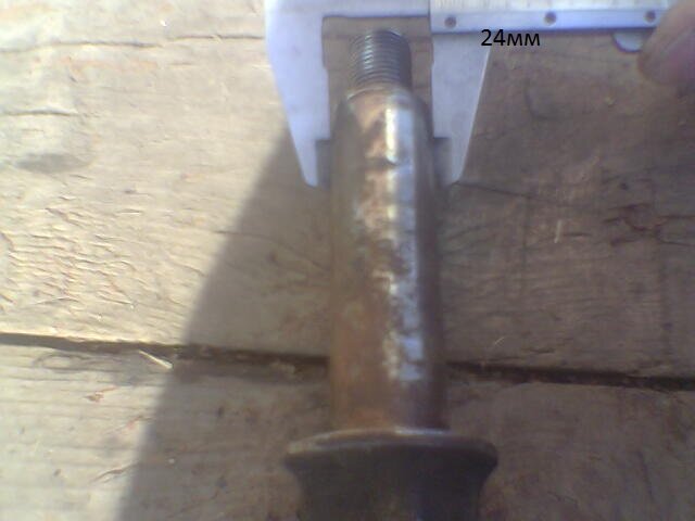

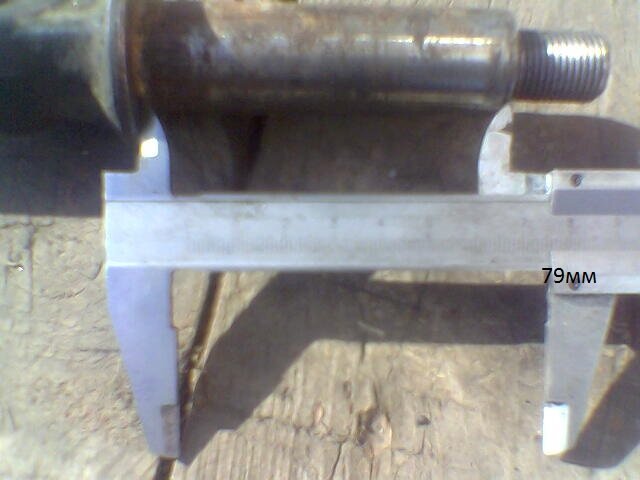

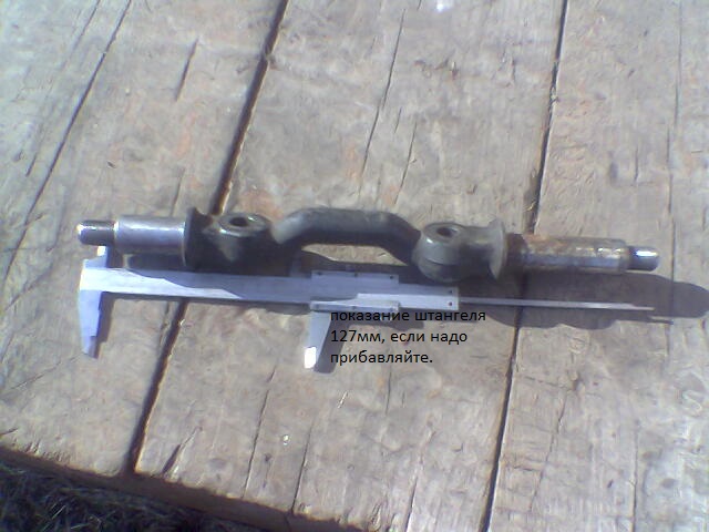

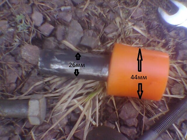

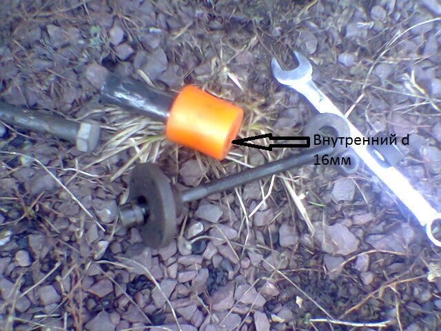

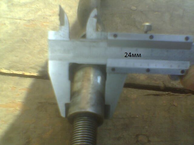

жиляй Опубликовано 4 мая, 2015 Жалоба Опубликовано 4 мая, 2015 Я тоже думал поменять сайлены но когда их удалил то увидел что ось ( которая вставляется в сайлен блоки изношена сильно и с одной стороны ( там сайлен был еще живой) изьедена корозией очень сильно). Так что не факт что удалив сайлены получиться поменять их. Цитата
rpaul Опубликовано 4 мая, 2015 Жалоба Опубликовано 4 мая, 2015 (изменено) @жиляй, вроде как втулки пластиковые, неужели так сносились оси??!!!!! Как разберу там будет видно что делать дальше. Тут в интернете увидал интересное с номерами хундай грейс, номерам 54449-4B000 (большой) и 54453-4B000 (маленький) есть аналогичные 54449-43000 и 54453-43000 А далее еще интереснее, на сайте одного из веб-магазинов для Car-dex CB-H079 применимость HYUNDAI / KIA (MOBIS) оригинальный номер 5444943000, 5444943000F, 5444943001F, 5444943001, 544494A000, 544494B000 аналогично CB-H073 5445343000, 5445343001F, 5445343000F, 544534A000, 544534B000, 5445343001 причем по автодоку и екзисту 54449-4B000 = CB-H079, 54453-4B000 = CB-H073 Кто проверял эти номерки?! Может кто что скажет про 43-й вместо 4B ?! 54449(53)-43000 есть продаже, например, в автодоке и других Извините если повторяюсь, действительно рычаги и соответственно сайлент-блоки булки и кирпича одинаковые?! Изменено 4 мая, 2015 пользователем rpaul Цитата
жиляй Опубликовано 4 мая, 2015 Жалоба Опубликовано 4 мая, 2015 Про номера ни чего не скажу, не пробивал, но факт есть факт ----я тоже офигел когда сайлены выбил. Цитата

ruslan Опубликовано 5 мая, 2015 Жалоба Опубликовано 5 мая, 2015 У меня резиновые здохли через месяц, Полиуритановые здохли через 2 месяца, Китайские но со втулками пробегали год, Корейские ходят уже год и по сей день! Оригеналы ставил когда покупал машину, в 2005г. они проходили до 2012 года, и просто сломались(саленты были целые) Вот такая статистика моей эксплуотации! Цитата
