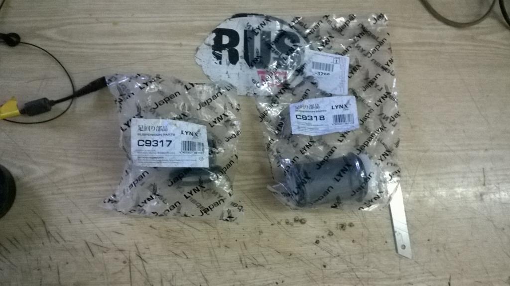

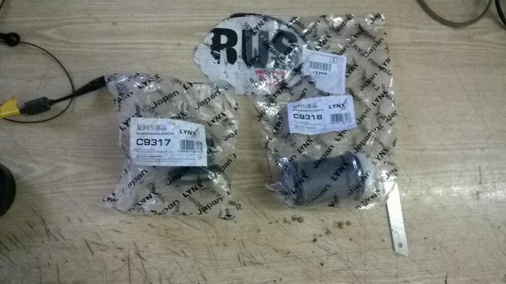

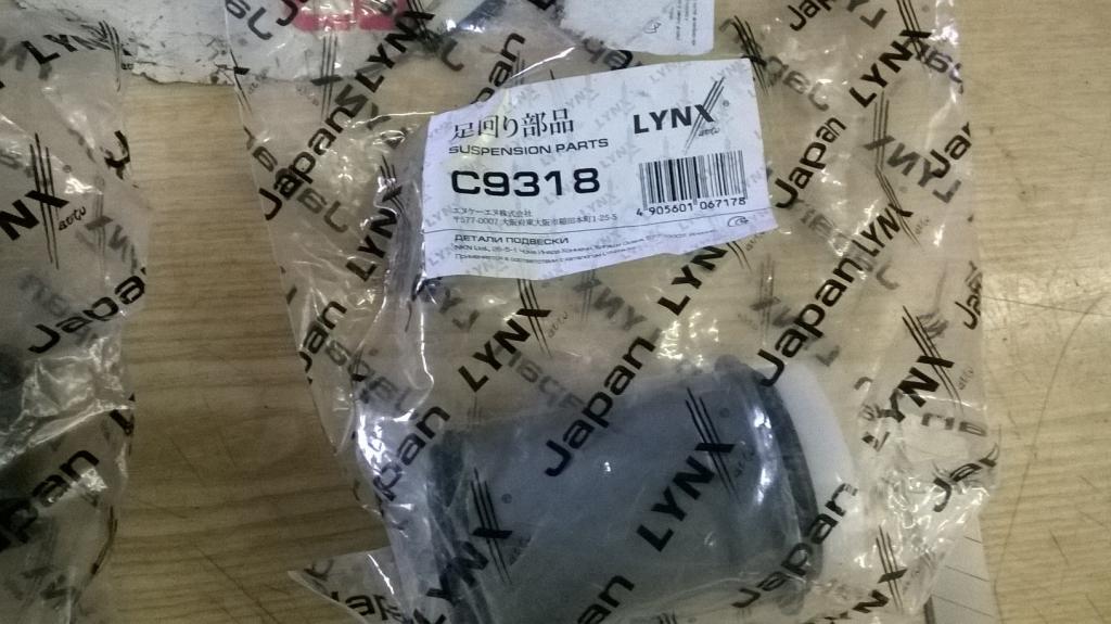

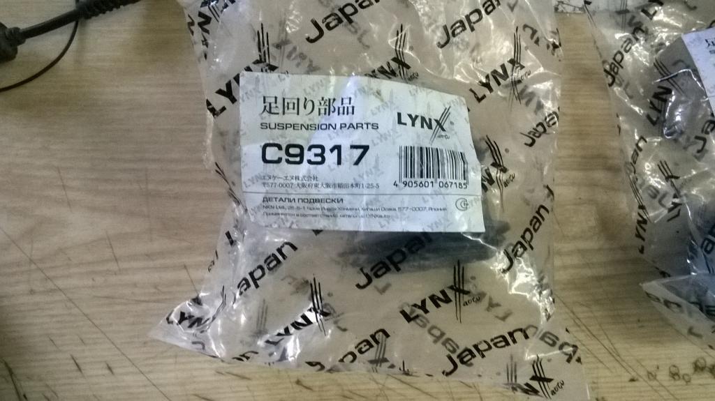

grayius Опубликовано 19 сентября, 2015 Жалоба Опубликовано 19 сентября, 2015 получил сайленты линксавто, в целофане, на пакетах надписи линксавто жапан, сайленты со втулками, сухие(без смазки на втулках), внутренний диаметр втулок штангель показал 23,5мм. Со старого родного рычага открутил гайки, замерял видимую часть оси рычага - 24мм... ну, возможно, замерил не очень точно, думаю, подойдут... надо будет еще ось грейсовского рычага померять, как сниму рычаг с авто... не скоро... LYNXauto номера : С9317 и С9318 денег - 1020р за оба на хабаровском сайте вдвое дешевле, только втулка сайлента стоит как втулка рессор. http://www.igorvlad.ru/catalog/autospares/?curPos=500 типа вот http://www.igorvlad.ru/catalog/autospares/hyundai/Grace/Grace_19491.html сайленты http://www.igorvlad.ru/catalog/autospares/?curPos=2050 Цитата
vladlen Опубликовано 19 сентября, 2015 Жалоба Опубликовано 19 сентября, 2015 я такие ставил, я писал уже об этом здесь, подходят идеально, если конечно ось не ржавая Цитата
vector Опубликовано 20 сентября, 2015 Жалоба Опубликовано 20 сентября, 2015 @grayius,@vladlen, эти номера бьются как сайленты. Как втулки к ним купить - так и не понятно. Есть у втулок номера заказные? Или всетаки сайленты в комплекте со втулками идут? @grayius, можешь фото сделать чтобы сомнения наконец развеять? Цитата
vladlen Опубликовано 21 сентября, 2015 Жалоба Опубликовано 21 сентября, 2015 они идут вместе со втулками 3 Цитата
