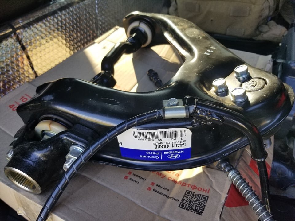

Добрый день! Нужен совет. Пришло время менять верхние рычаги, оригинальных нет, заказал нюндаевские- оригинал, а они приехали вот такие- 218422059_849511325995375_8992023530780825121_n.jpg.2e62690cfb7f15c0df10f838469c0b85.jpg221724164_231102125571889_8646925875353134678_n.jpg.b61a6846e494762ae5211395172da515.jpg222134404_4181110165291927_4166377098838930392_n.jpg.0833fa03937809647ef5886549181230.jpg222565781_179613887565827_8789203226190740640_n.jpg.3866c0ef328b4e2443dfc2b9fe08ce0c.jpg
226022987_1647451758777398_1198091758606412908_n.jpg.302539d3ad63653d61bff89672fe73b2.jpg
Трещины на наружных шайбах не пугают, а вот трещина на втулке переднего сайлентблока не нравиться. Что скажет колектив?
dagger, ну во втулках весь смысл.
Почему решил, что хюндаевские рычаги аналогичны нашим?
Есть же дубликаты на на наши рычаги. CTR например.
14 часов назад, vol сказал:
В теме выше писалось, что эти рычаги стают, без каких либо доработок.
Какие коды CTRовских рычагов?
