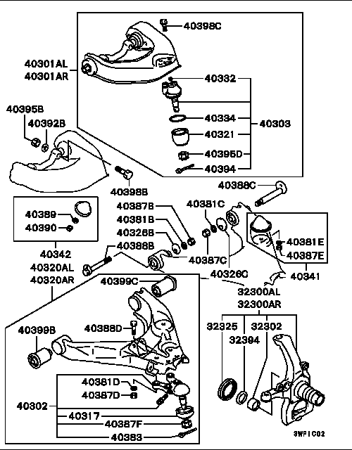

укажи тут куда тыкнуть?... например я из этого вижу, что рычаг с сайлентами в сборе только как запчасть идет
Вот и я про то же - верхние рычаги идут в сборе.

Деталь по рисунку 40301AL(AR)
MR376527 MR376528 - pd8w
MR162691 (MR273689) MR162692(MR273690) - pd8w но других годов и комплектаций
MR376527 MR376528 - pe8w
так что вопрос стоит не о кузове pd8w или pe8w а о комплектации и года выпуска
