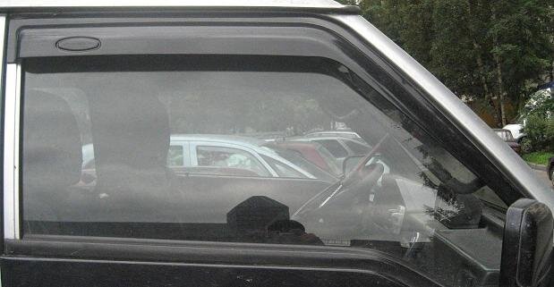

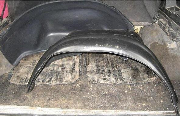

Flint Опубликовано 18 сентября, 2008 Жалоба Поделиться Опубликовано 18 сентября, 2008 Я пробовал поставить от нормо-нивы (которая теперь уже и не нива, а лада 4х4). что то у меня не очень получилось. Сегодня съездил на рынок на Энергетиков и купил передние локера от хендая портер. Причем нужно говорить именно про портер, а не про грейс. Так как продавцы понятия не имеют, что это такое... Примерил. Встали один в один. Правда есть один нюанс. Так как у портера несколько другой воздуховод, а у делик он проходит в колесной арке, то этот участок локера придется все же подрезать. Но так как у меня стоит шноркель, то я штатный воздуховод просто выкину, тогда с локерами вобще ничего делать не придется. Хочу приделать их на выходных. Затем буду что нибудь придумывать с задними. Может в самом деле поэксперементирую от VW транспортера. Там же на рынке прикупил ветровики Цитата Ссылка на комментарий Поделиться на другие сайты Поделиться
Пришелец Опубликовано 24 сентября, 2008 Жалоба Поделиться Опубликовано 24 сентября, 2008 А ветровик тоже от портера? Цитата Ссылка на комментарий Поделиться на другие сайты Поделиться
Flint Опубликовано 24 сентября, 2008 Жалоба Поделиться Опубликовано 24 сентября, 2008 От него родимого Цитата Ссылка на комментарий Поделиться на другие сайты Поделиться
