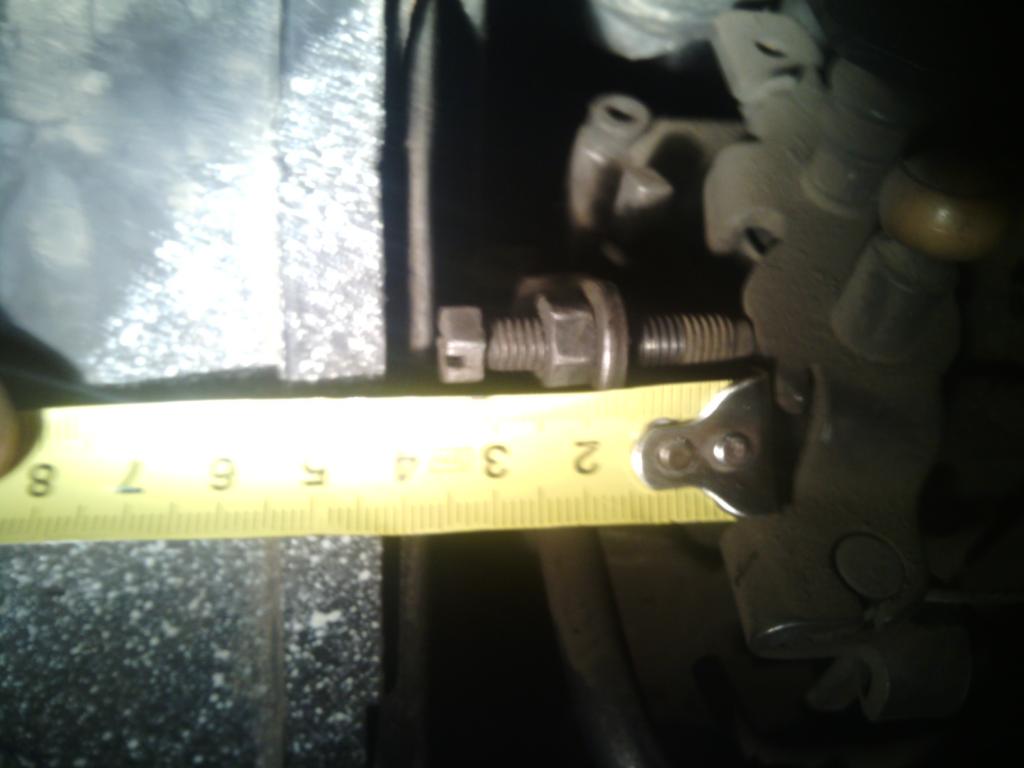

Dios Опубликовано 10 ноября, 2014 Автор Жалоба Поделиться Опубликовано 10 ноября, 2014 Серега Ёж, вот такой болт вот так вкручен. Прошу прощения у остальных позже объясню в чем тайный смысл сего послания. Цитата Ссылка на комментарий Поделиться на другие сайты Поделиться
oka859 Опубликовано 10 ноября, 2014 Жалоба Поделиться Опубликовано 10 ноября, 2014 @Dios, это обороты холостого хода и это. если механизм снимал, и вал крутил, то надо его повернуть в преднатяг и только после этого собирать механизм привода тросика газа. Цитата Ссылка на комментарий Поделиться на другие сайты Поделиться
серыйеж Опубликовано 11 ноября, 2014 Жалоба Поделиться Опубликовано 11 ноября, 2014 @Dios, свои размеры я тебе в чате нарисовал. Общая длина болта без шляпы 45мм, торчит на 26мм. Цитата Ссылка на комментарий Поделиться на другие сайты Поделиться
Dios Опубликовано 11 ноября, 2014 Автор Жалоба Поделиться Опубликовано 11 ноября, 2014 торчит на 26 куда? справа от рычага? упираясь у меня длинна болта меньше... Цитата Ссылка на комментарий Поделиться на другие сайты Поделиться
серыйеж Опубликовано 11 ноября, 2014 Жалоба Поделиться Опубликовано 11 ноября, 2014 (изменено) 26мм -упёртая сторона, та которая у тебя 15 Изменено 11 ноября, 2014 пользователем серыйеж Цитата Ссылка на комментарий Поделиться на другие сайты Поделиться
